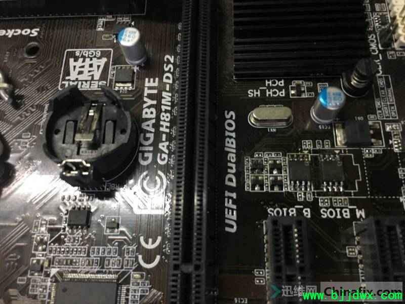

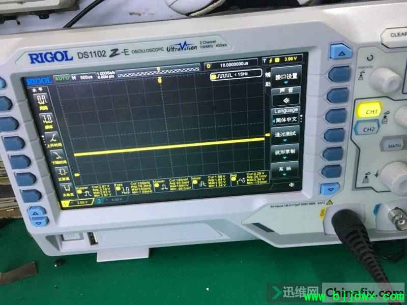

查各供电一切正常,这种真死除了VTTPWRGD偏高VCORE偏高或是桥供电偏高,好象我也没怎么遇到过,也没信心修好,刷了BIOS先,还是一样,死的很快很彻底,没有办法,上示波器,发现主BIOS的第一脚无波形,其它脚都有,
对比一个正常板,BIOS附近的所有电阻电容打阻值,结果全无异常,
再测Q83的输入端也有波形了,附BIOS的第一脚无波形了,上U 上内存亮机进BIOS画面了,上硬盘一路进系统。
三极管阻无异常,怎么会坏?还有,换了三极管后输入极也有波形了,输入极的波形又从哪儿来?不知可否有人愿意解答,,,这里算是修好,一修好马上发出来,希望对新手朋友们有所帮助。写的不好,望见谅
