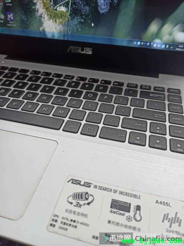

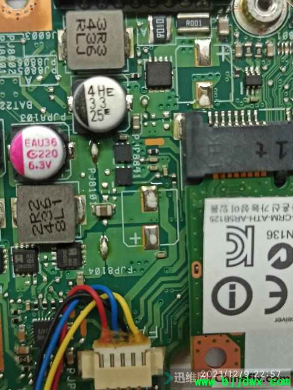

朋友的机子,全部USB口没用,这等同于残废没什么两样,给使用带来非常大的影响,再三请求一定要修好;接到使命当然不敢贻慢,我随手插了个USB鼠标,目视鼠标灯没亮,心中暗喜,这不是缺USB+5V供电嘛,小儿科说不定秒杀,答应朋友肯定能修好。

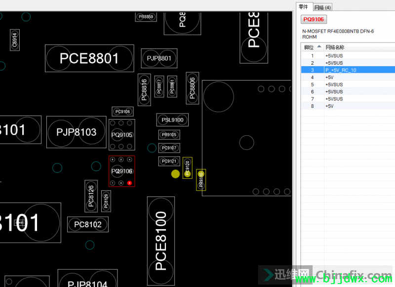

     拆出板子后检查,果然USB供电端没电,对地没短路,往前推,是由PQ9106第4脚输出提供,测PQ9106  1、2、5、6P电压5V正常,4P = 0V  ,3P控制极= 0V不正常,这个控制信号命名P_+5V_RC_10经过PR9110/100K电阻后改名为+12V,顾名思义+12V正常电压就是12V,必须要修出来。 010320i3rpaxpq2ap2yaxa.png.thumb.jpg

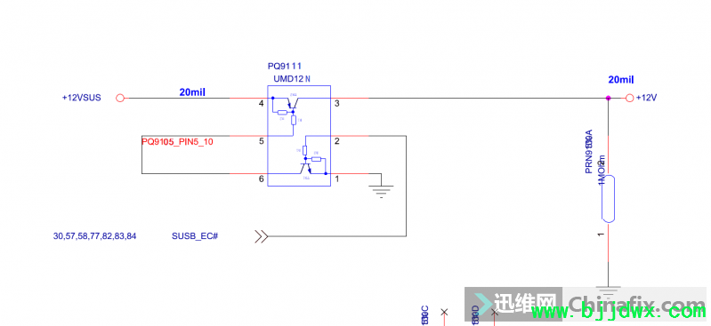

        顺藤摸瓜这个+12V由PQ9111第3P输出提供,PQ9111是6脚复合管,了解一下查到PDF如下: 011058ha00n8alascf1ako.png.thumb.jpg
         图中可以看出PQ9111是一个PNP与一个NPN组合的三极管,测2P=3.3V正常、5P、6P=0V正常,4P=12V正常,3P=0V不正常,说明复合管中的PNP三极管坏了不导通,复合管型号为UMD12N,一时半会找不到,于是设法外部搭接一个PNP三极管比较容易实现,说干就干,花了点时间在料板上找到一个PNP三极管 012055y58w22lowggwg0gw.png.thumb.jpg

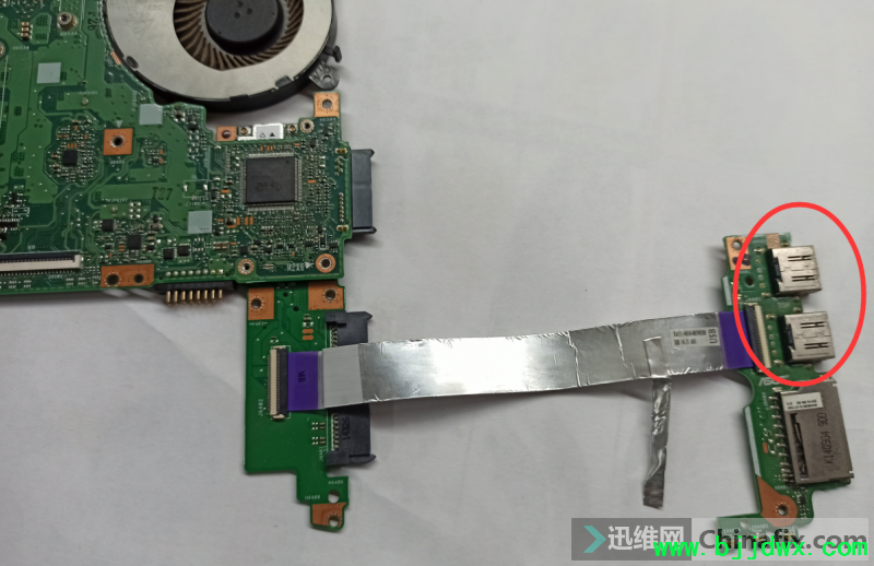

结果很完美,+12V出来了,有了12V的控制信号后面的USB供电也恢复了,满怀信心测试只有USB3.0那个接口起作用,其它通往小板的两个USB口依然没用,但供电是有的 012800dmwbsdfih9z2f1ii.png.thumb.jpg

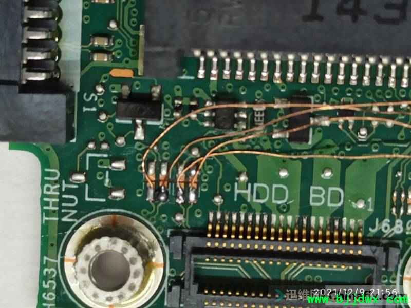

          然后就是USB中间两条数据线打对地值、通路、排线、都做了各种检查,没有发现异常,两个USB口一共两对数据线都直接通往的CPU+桥二合一芯片里,判定是CPU外挂部分损坏了,此时此刻心情跌至低谷!三个USB口才修复得一个,这两个小板上的USB口不得显然是无法交货的,这个是板载4代I3合一U桥,换CPU价格昂贵且有风险,客户也很难接受,只能另辟路径。看看CPU还有没有多余的闲置的USB信道,以便截取飞过来一用. 014831h6ccjjyczdr6krkl.png.thumb.jpg
        经查发现USB一共7组USB信道,USB_P1、USB_P2就是小板上失效的两组USB数据信道,USB_P3为空、USB_P4为屏幕上方摄像头用、USB_P5是通往USB3.0接口这个已正常略过,USB_P6是给是给触摸屏预留的,电路中的0欧排阻没装,此信道真正闲置可首选借用,USB_P7是通往小板的SD卡用的,也可借用. 014919b68vy5gyyat6gyn6.png.thumb.jpg
        理通信号后开始实施飞线,第一步:把失效的USB_P1、USB_P2两组数据线与CPU的通道切断;第二步:把USB_P6、USB_P7两组数据线分别飞线至USB_P1、USB_P2近接口端的相应位置;第三步:确认无误试机。   经试机发现给SD之用的USB_P7也是坏的,经过权衡取舍发现摄像头那组USB_P4比较少用,可以借用。 023242a5g5bykmh555k6tg.jpg.thumb.jpg

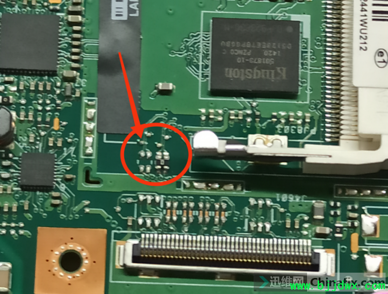

          到这里也分两步走,第一步把USB_P7与USB_P2的连接线拆除,第二步把USB_P4通往屏线的排阻RN4605拆除,第三步把USB_P4近U端的数据线飞线至USB_P2近接口端的相应位置 022725u6mktdhcddwknuqe.jpg.thumb.jpg
       经过以上飞线改造后,实际上小板上的USB_P1连USB_P6;USB_P2连USB_P4,测试没问题已经可以识别USB设备使用了,只是牺牲了摄像头的功能,但是挽回了换CPU的巨大经济损失,也算是有所交待了。编辑得有点混乱,不明可以留言,谢 025838phajfaygnk5l6f5j.jpg.thumb.jpg
