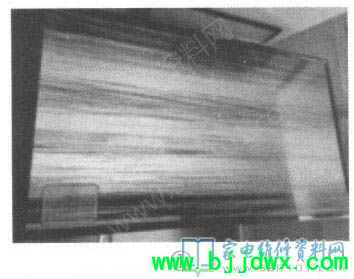

TCL L42F3700A液晶电视AV输入异常的故障维修
      一台TCL-L42F3700A型液晶彩电,采用AV输入方式,在一次打雷后开机,无论从AV1还是AV2端口输入视频信号,屏上均为横干扰线,伴音全是噪声,但字符正常,如图1所示。
      拆机检查,该机AV1、AV2输入采用单孔4)3.5mm插口,同时发现AVLAV2信号输入贴片电阻R414xR401表面已变黑,相关电路如图2所示。
      根据电路分析,R414、R401为信号传输阻抗匹配电阻,其阻值为750。若R414、R401开路,这时视频信号传输中不断反射,与输入信号叠加产生驻波,从而导致屏上出现干扰线,声音中有噪音。拆下K414、R401检测,确已开路。用75Q普通电阻替换R414、R401后试机,故障排除。
