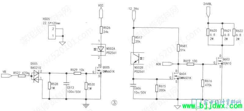

例5:机型与故障现象同“例4”。
分析检修:上电,测开关电源输出的12V正常,但24V电压为0V,PFC电压为300V,表明该机的PFC电路异常。测U201⑫脚(VCC端)电压为0V,正常时应为14.5V。检查⑫脚外接供电电路,未发现问题。Q303受光耦N303控制,而N3O3又受Q401控制,Q401又受主板送来的PSJDN信号控制。通电,测得Q401栅极电压为3.2V,D极电压却为11.5V,不正常。短接N303次级,测得PFC电压约为390V,说明N303初级连接的Q401未工作。代换Q401,故障依旧。Q401的S极与Q604的D极相连。
       如图3所示,Q604栅极连接光耦N502,即Q604受Q505、D505等元件组成的掉电检测电路控制。正常情况下,AC220V经电阻降压、D5O5整流、C513波波后给Q5O5栅极提供导通电压,Q5O5、N5O2、Q604导通,Q401的S极通过Q604的D、S极接地。当电视机控制系统输出PS-ON高电平信号时,Q401饱和导通,Q401的D、S极电流通过Q604的D、S极到地,形成电流回路。若Q604及相关电路工作异常导致Q604截止,则Q401不工作,PFC电路也停止工作。实修时,短接Q604的D、S极,并将Q401的G极通过一只100K电阻接12V电压,通电测得PFC电压恢复正常,接上主板,屏上出现画面。检查Q604外围电路,发现R527开路,将其换新后试机,故障排除。Q603的D极所连电阻R620~R622的作用是24V供电关机放电负载,掉电关机时,Q604截止,12.3V滤波电容中的电压使Q603导通,这样24V屏供电端储存电荷通过R62MR622、Q603形成电流放电回路。

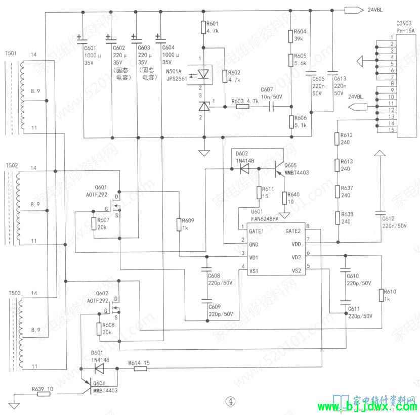

例6:机型与故障现象同“例4”。
分析检修:上电,测得24V供屏电在开机瞬间有,但随后降为0V,但上屏12V电压及LVDS波形正常,怀疑开关电源上24V电压形成电路有故障。参见7期图2,测得U501⑩脚供电为14.6V,③脚B0端电压为L06V,均正常;U501⑯脚电压在开机瞬间也能快速升高,说明U501与外部Q5O1,Q5O2等元件组成的LLC功率转换电路能工作,但因某种原因又随即停止工作。在该机开关电源中,FAN6248HA(U601)、Q60KQ602和控制管Q605、Q606及滤波电容C601-C604组成的24V同步整流电路如图4所示。
     U601①、③、④脚与Q60LQ605,⑤、⑥、⑧脚与Q602、Q606构成双向同步整流电路。Q605、Q606为截止时结间电荷提供泄放通道。U601是一种先进的同步整流(SR)控制器,两个GATE门驱动有自己的传感输入,彼此独立工作。U601⑦脚供电来自24V电源,当⑦脚电压达到4.5V时,IC便能启动工作,这时T501-T503次级感应电压通过Q601~Q602极间感应,在U601③、④脚和⑤、⑥脚间外接电阻、电容上建立电压,然后通过IC内部先进的控制算法,实现整个负载范围内稳定的同步整流。检查U601及其外围元件,发现①脚驱动电路中的电阻R611断路,将其换新后试机,故障排除。
      提示:FAN6248HA有两个不同的版本:FAN6248HZMX和FAN6248HBMX,替换时要注意IC后缀。
