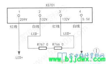

康佳LED40F3800CF液晶电视不开机的故障检修
      一台康佳LED40F3800CF型液晶彩电,按“开机”键后白光灭,随后又亮,但电视不开机。该机采用三合一主板。上电,测得12V整流二极管VDW963负端电压为6.5V,按“开机”键后升到12V,但很快又降为6.5V;背光电路供电电压为75V,背光升压电路输出端(VD712负端)电压一直为75V,明显异常。
      断电,在路测量背光供电整流二极管VDW96KVDW962及升压二极管VD712、VD704,发现VD712、VD704已短路。VD712、VD704为肖特基二极管,型号是SB2200(3A/200V)。为可靠,换用SR320(3A/200V)型二极管。上电试机,故障排除。此时测得背光电路供电电压为97V,背光升压电路输出电压为259V,LED灯串连接插座XS701各脚电压如图1所示。
