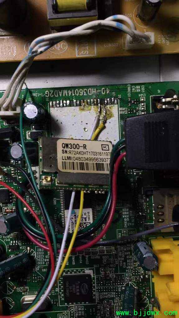

求户户通改免定位失败请教!接一台求户户通改免定,定位芯片是QW300R,按照定位工具,把定位模块板本21020006,CA信息,按说明正常刷入M4小板了,之前改成功过,今天改怎么弄都提示位置锁定模块异常1,请位修或更换机顶合,不知是什么原因, c116678b92eebcfb4d41764881ed934.jpg e092d3e53cfb202a2cf0e638aaf2ff2.jpg 02.jpg GA.jpg 版本.jpg 01.jpg

清24c扦白卡了吗

一清二白才是正道理

应该是L码写错了
