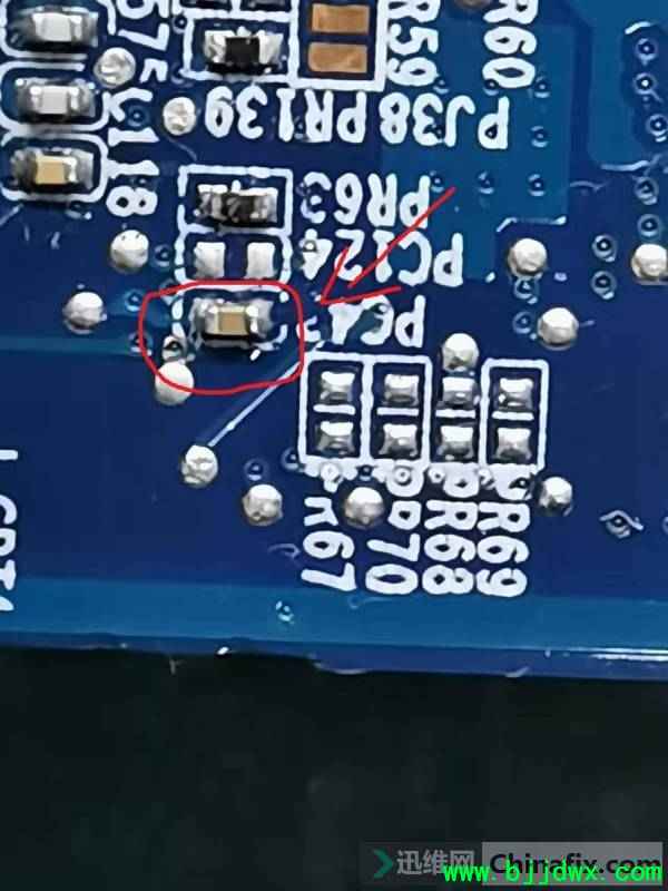

客户送一台神州笔记本原来是不开机,维修好后用了2天说开机会报警掉电,以前也修过好多这种报警方,换Q5就能解决,但这个不是网上说的能解决都了一遍,没有用,只能静心下来测量发现是没有显卡电压,电源管理芯片是UP1642,上图 092217i0b6tz44w47brw8i.png.thumb.jpg
测试了一圈,感觉都正常,供电电压,开启的EN,基准电压都有,就是不出电压,看来是芯片问题,只能订购啦,芯片订回来后,连系换了两个都 不行,看来不是芯片问题 ,于是在网上找一圈UP1642的资料,总算找到关键点就是6脚电压不对,基准2V电压通过PR66,PR65,PR64分压后过PR151进入芯片第6脚,分压电压是在1V左右,但这没有电压,看来是这几个电阻问题 ,但实际测试后没有没有问题,最后测试PR65与PR151点的阻值时发现是0欧,看来问题换到,就是就是PC43坏,更换后,一切OK,总算搞定。上实际图 092239qzkxs7ke1n7wzrvi.png.thumb.jpg
