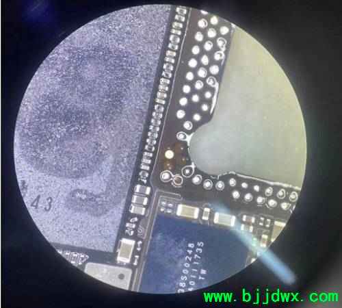

  大家好:欢迎观看迅维案例分享,首先感谢迅维技术组赖师傅提供实例素材。
  客户描述:摔落之后,手机无服务,于是跟着网上教程,对手机进行了刷机,刷机之后就无法激活了。
  实测结果:手机开机未激活状态,点击右下角感叹号,没有基带串号。
  首先先对主板进行上下层分离,分离之后发现CPU旁边有几个脚位掉点。
iPhone X手机无服务故障维修 图2
  只需要把点位补上,iPhone X手机无服务故障就能修复了。
iPhone X手机无服务故障维修 图4
