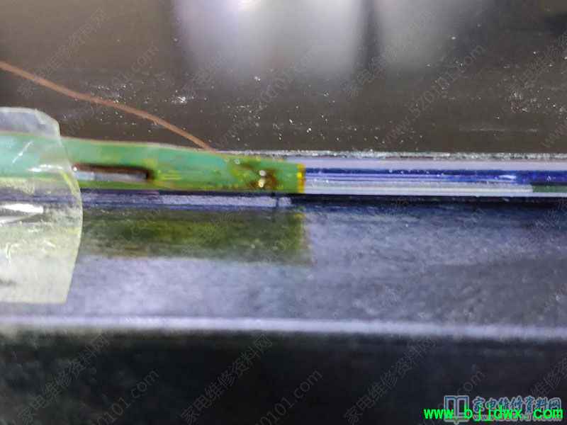

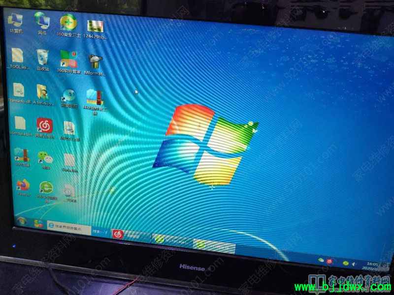

      接修一台海信TLM32V78K液晶电视,故障表现魏热机无图像,热机后图像出现暗屏幕,慢动作不正常图像。这个机器年前拆开搞过,有时候用手接触旁边NT39530H-C5203A(COF)会好,但是最终确定不是COF故障,那时忙由于是收来的报废机器,就放置了,感觉电视不值钱就不想搞了,那时候一般放一小时不到就出现故障,这几天我拿来当显示器用居然第一次放了半天,结果吃午饭后下午来放,居然不到半个小时就出现故障了,加上这几天不忙,还有就是我去年那个55寸电视机去换COF,居然到现在修不好了,这有激励我自己修屏幕的意志。
     于是拆开屏幕,看见旁边用的COF是NT39530H-C5203A,于是找飞线图,结果测试发现NT39530H-C5203A其他点点呀正常,只有VDD3.3V右边上下两个点有一个点没有,于是飞线连接两个点,三个cof电压没有那个点都有了,现在试机电视机故障一直不出现了,还有没有连接那个点时候用手碰触任何一个COF图像都会消失或是闪动,现在就再也不出现了。
