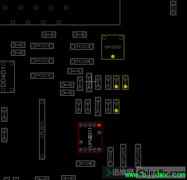

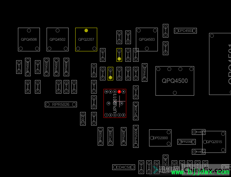

华硕PRIME B250M-J主板,要上CPU才能开机,不上U不开机,开机后无报警声,查CPU供电无,再查内存电压无

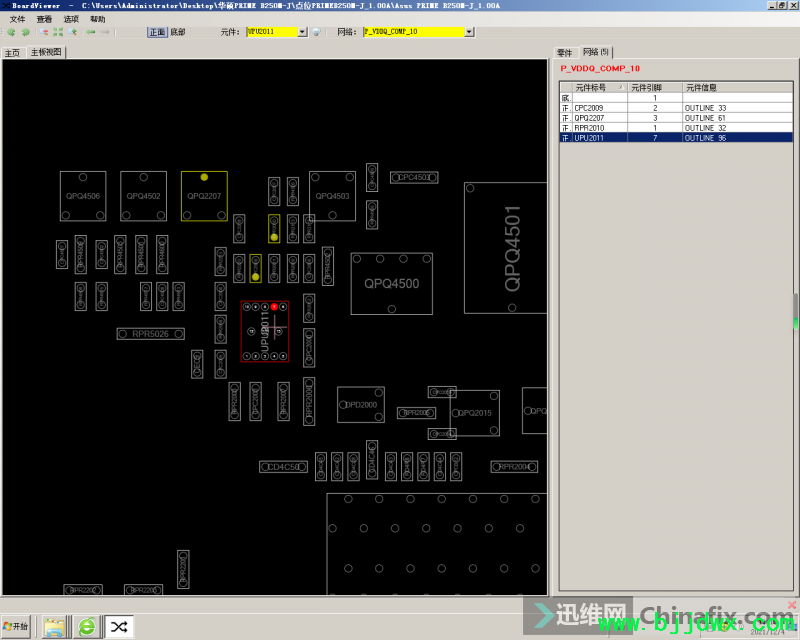

内存1.2V供电芯片好像是RT8125BGQW,点位上没标,从脚位判断可能是,有知道的请说一下,不确定就是这芯片。点位上标注7脚是开启脚,查电压低电平,不工作,顺QPQ2207的G极跑线,翻山跃岭,有点位图可以自已看下,把耗时部份都省掉,到了QPQ2209上,此管G极低电平,信号电压是由UPP2211芯片提供,UPP2211不知芯片型号,有知道的说一下。点位上此芯片是VPPDDR2.5V电压芯片,1脚是芯片开启脚,1脚压低电平,芯片不工作,

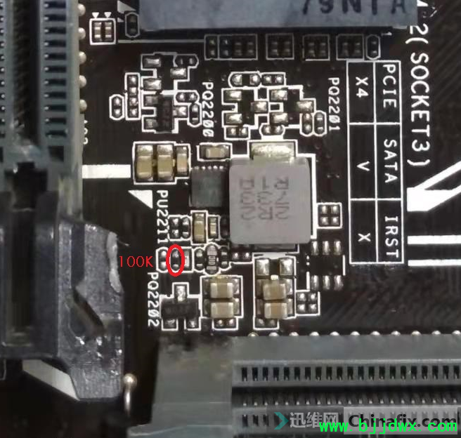

1脚接两个元件,一个上拉电阻从3VSB取电,一个是N沟道的MOS管,MOS管G极电压低电平,MOS管不导通,上拉电阻从3VSB取电送到1脚应有高电平,故障时没有,测量电阻大概是100K,更换一只新100K电阻,UP2211的1脚有高电平信号,芯片开启,输出2.5V电压VPPDDR电压给内存,主板其它电压都正常了。
只用一只电阻修好了,但花掉大半天时间查。
