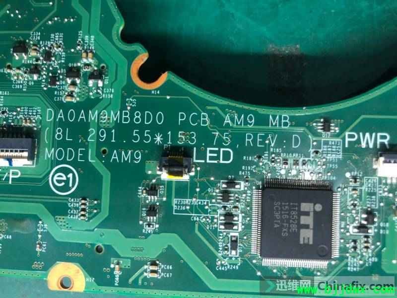

此机拿来插电5A大电流,手一摸PQ38这个MOS管发烫,去掉,然后简单测下公共点,也短路了,下面要说的是,悲催的来了,公共点烧鸡,大电流,摸遍了主板的各个角落,没有发热的地方,难道板层吗?不甘心,花了些时间,把所有经过公共点的电容,拆了个遍,最后功夫不负有心人,拆到PC143这个电容的时候,不短了,待机电流0.004A,如图,有标记的地方,就是短路处!有修到的兄弟们,可以直接看下这个地方!维修不易,麻烦兄弟们,抬抬小手加分哈!
