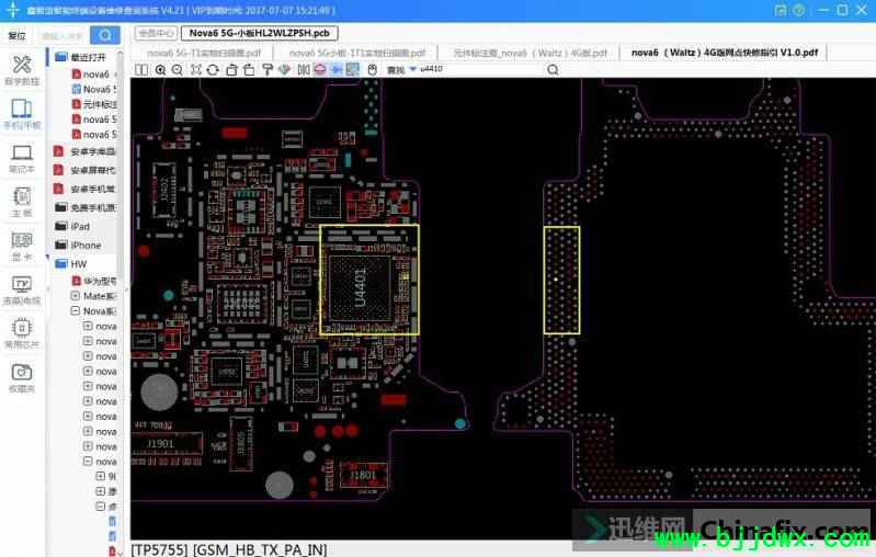

  今天我们来讨论一台华为nova 6故障的维修思路。
故障表现:手机插卡无服务。
  故障分析:重点抓住故障原始原因,重摔更换过屏幕,因为华为nova 6是双层主板,所有双层主板因为物理原因导致的故障,基本都是上层中层下层虚焊掉点导致的。这已经成为了双层主板的通病了。
华为nova 6手机无服务不能接打电话维修 图1
华为nova 6手机无服务不能接打电话维修 图2
  当主板重摔的时候,就会导致基带主板与系统主板之间的桥接断开,最后就会出现很多与信号相关的故障,比如无基带、无2G、无4G、无5G、无wifi、无蓝牙、无服务等等故障。这也算是华为nova 6等双层主板的信号通病。
华为nova 6手机无服务不能接打电话维修 图4
培训  这个维修主要考验的是手工的操作,需要耐心,并细致的操作,将手机上中下三层进行分离,并把重摔虚焊掉点的信号点补点连接,最后重新贴合三层主板就可以完美修复。
华为nova 6手机无服务不能接打电话维修 图5
