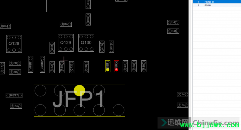

如图PCI,PCIE,PCIX16上面都有待机供电
第二步,待机测完就是RTC.......等了
顺路测了RTCTST#(低有效,高3V)
PWRBTN  正常都是3.3v

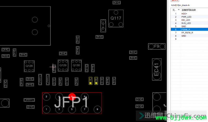

开关脚一般是外部上拉高“高低高跳变有效“
优先找到开关,打开点位:
开关脚:PSIN#
连接到电阻:   R885
之后再连到  Q163:
正常的PWRBTN都有  上拉
才对,如图
那就找他的来源吧!
这个小五角!

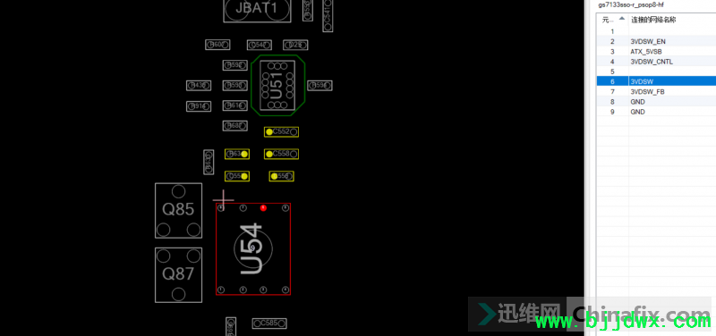

这个小五脚的工作条件是:
供电-开启-输出-反馈
供电:1P  ATX5V(插线就有5V)
开启:3P  RTCRST#、之前就测过了 3.3V
那么接下就是输出了
打对地,400多!
既然,没有输出3VIO供电,自然就办法工作了
这时候,精髓来了!
直接借个待机就有的3V不就好了么!
VCCRTC,(NO NO NO)
南桥的深度睡眠待机信号
3.3V标准,且是待机就有,南桥触发上电不可缺的条件!
打绿油!(保险起见)
到此,插线---触发---灯亮----跑马灯亮----跳变---开机
