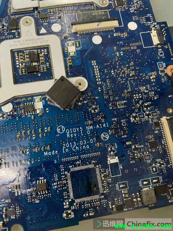

拆机后裸板电流在0.15-0.2左右来回跳动,按开关没有反应。仁宝的机器隔离修得比较多,断电量公共点和各大电感没有发现明显短路。

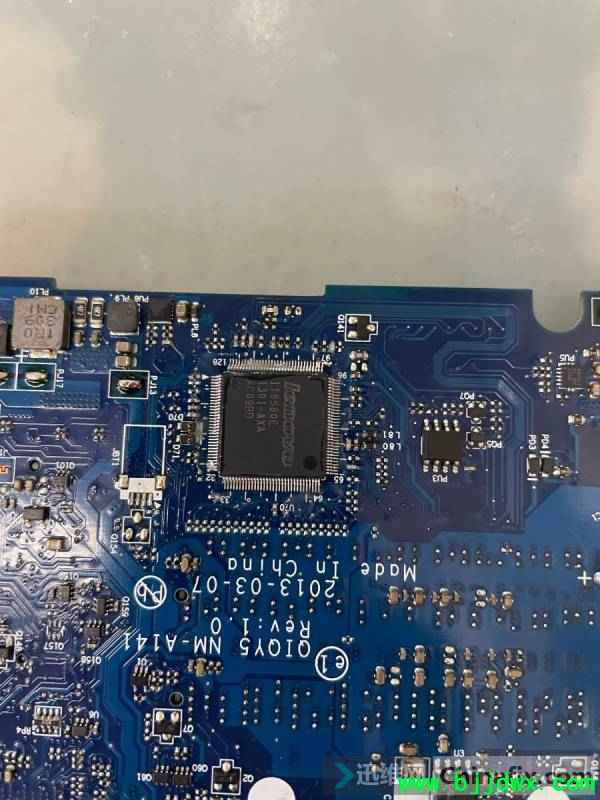

于是开始测量ec IT8580e的工作条件了,测量ec的74脚+3VALW_EC电压3.3v正常,18脚+3VALW_R电压3.3v正常,测量73脚LID_SW#电压3.3v正常。

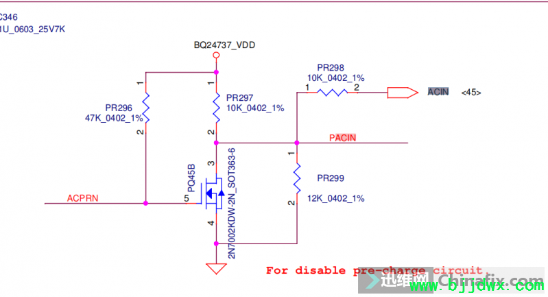

ACIN电压来由pr297和pr299分压,由pr298上拉,并由pq45b控制得来,
上拉正常,经过电阻pr298到ec就只有2.6v,中间就只有一个电容,拆开电容电压还是一样。
,由于买的ec没有到,开始乱测一通。搞了不知道多久头晕了。直接把ec干下来了。
来到第二天中午,ec到了。饭都没有吃,先把ec给干上
吃完饭后又开始一顿乱修,无果。开始逛论坛,找思路。没有找到,都是什么没有待机,pq12旁边的电容,不过保护隔离什么的...
测量ACIN又有3.3v了
BIOS也刷了,还是一样。其实都还没有到读取BIOS这一步,但是人到了绝境什么都干得出来。
测量到待机的5v的时候发现5v有轻微的跳动,就一点点,压根就没有注意。于是把5v的上下管换了,测量ACIN有3.27v了。触发电流上去一会就掉电了
总结,一定要有一个示波器,没事多逛论坛。
