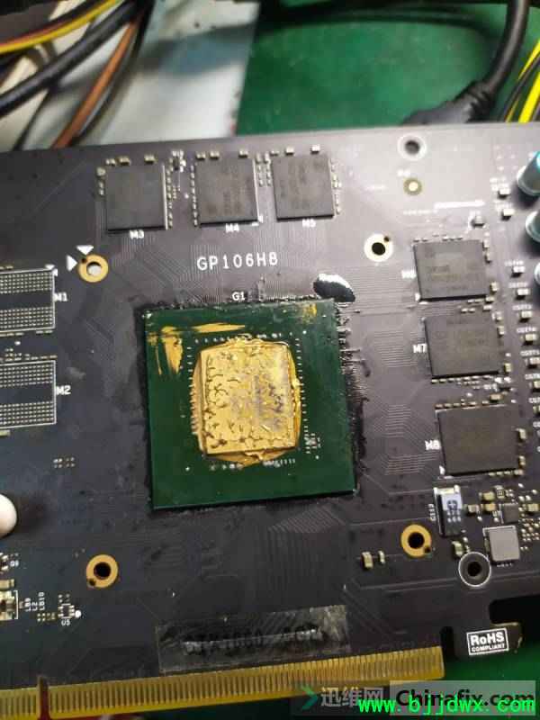

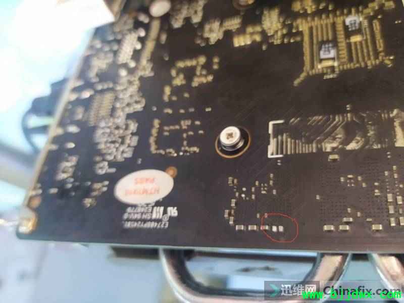

一块七彩虹GTX1063显卡,据客户描述接触不良,动一下风扇就亮,放开不亮,用东西绑到,游戏甜甜圈都可以。拿去维修过,维修人员说核心虚焊,加焊后直接不亮。

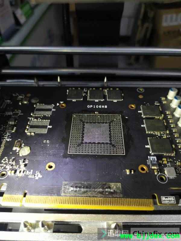

收到测阻值后拆开。核心有焊油。既然是加焊后不亮,上台子拆下核心。
板子没有掉焊点,板子无变形
但核心一角有很小的磕角,前景有点不好,都拆了,重植吧。
重值用的0.45有铅珠, BGA返修台曲线上210,下210 ,60秒,进行加焊,焊好后能亮机了

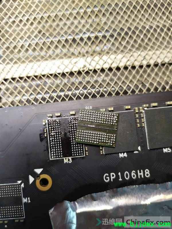

         因太顺利产生轻敌思想,又有点追求速度。开始换好两片  K4G41325FC - HC25  之后,第3片K4G41325FC - HC25植球时发出一声啪响,不敢焊上去了。从别的显存找到了片  K4G41325FC - HC28  换上。(HC 28 工作频率比HC  25  低一些 )
      (估计有人心里想,后面的所谓波折莫不是就因为你换了个频率低点的显存造成的,散了散了.....  。  呵呵,  还是太年轻  )
             换了显存后,让我们按下开机,亮机了,跑鲁大师还是有时不时有条状黑纹。
             这个卡背面掉了两颗小贴片滤波电容,开始感觉影响不大。现在觉得还是补上看下。
让我们找两颗大小差不多成色比较新的贴片电容,把板子放在加热台上用150度加热,用风枪焊上去。
                   焊得是很完美,唯一不美的地方就是上机不亮了。把焊的电容拆下来也不亮了,电容也是好的。
       那么, 总结一下思路,这个过程经过了加热。可能GPU又虚了,再次加焊,OK,亮了。

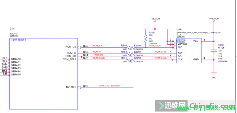

           再次仔细检查,不亮机时用示波器测量BIOS的CS片选信号,发现没有波形.测BIOS第一脚没有1.8V电压.  让我们找个1060图纸参考一下.
   从原理图上看,BIOS  1脚CS  的1.8V电压由1V8 经过10K电阻上拉而得。
      量10K电阻 1V8一端有1.8V,CS一端为0 V。于是焊下电阻测量,没变值还是10K,考虑到吹焊过程可能短时恢复阻值,于是换了个新的10K电阻上去。
     CS电压依旧是0 V。拆下BIOS 也是 0V,测CS脚位量核心半导体值没短路 。装好BIOS,经过多次测试,有时CS有1.8V电压,核心就会开始发热亮机。

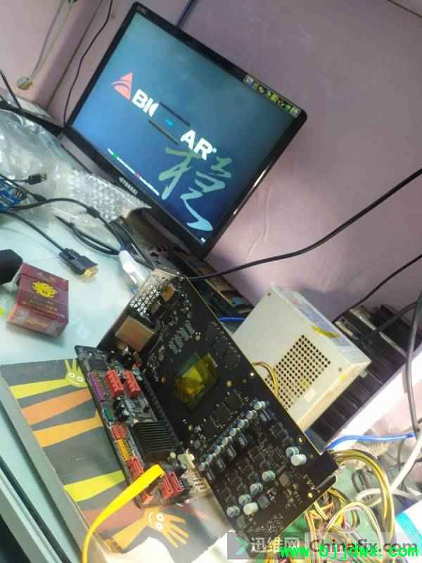

          重点来了。 再次测量发现27MHZ晶振在不亮机时无波,用手摆弄显卡波形时有时无。量电压晶振两脚都是0.89V。
        再次死马当活马,找不到原型晶振,找了个2脚的焊了上去,波形出来了 ,也正常亮机了。上图
   等订片K4G41325FC - HC25K4G41325FC - HC28显存换掉再测试了,估计也许没太大问题了。

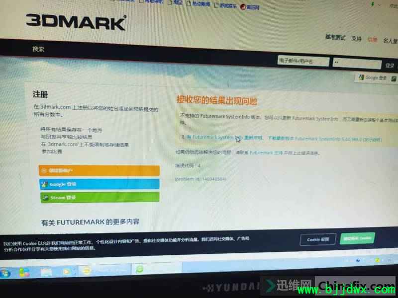

    目前跑鲁大师和3DMARK11都能通过,偶尔3DMARK11中间会出错退出,提示   焦点丢失  (这个要把不用的软件关掉,不然中间弹点广告什么的窗口之类3DMARK11就会出错提示  焦点丢失)

          2 、BIOS 的1脚1.8V电压也是受GPU控制的,没达到工作条件GPU会把CS电压拉低。不要以为GPU损坏了。
