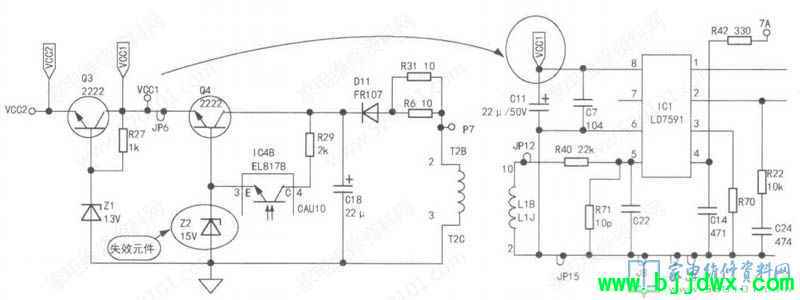

长虹LED55C2080i液晶电视热机状态下黑屏
       接修一台长虹LED55C2080i(ZLM41Gi机芯)液晶电视,该机开始工作正常,经过一段时间热机工作后出现黑屏故障,此时开盖检查晶振电源模块(型号:JCL35D-2MC400),发现背光驱动电压LED4-1为0V。分析背光驱动电压LED+1的产生条件:必须有基本的驱动电压,再通过升压控制电路产生。所以,顺路检查其驱动电压形成电路中的输出滤波电容CS2两端电压,发现无输出(正常为60V),随后断电测量CS2两端阻值未发现有短路情况。
       没有60V驱动电压输出,说明串联谐振半桥拓扑控制芯片IC2(L6599)及驱动MOS管QRQ2等组成的驱动电压形成电路没有工作;进一步检查IC2供电⑫脚(VCC2)电压不稳定(在10.7VWR.3V之间变化,正常为11.9V),而⑦脚(PFC欠压检测输入端)电压为L2V(正常为1.85V),也不正常,故初步判断PFC电压工作异常。随后检查PFC驱动芯片IC1(LD7591)的⑧脚(VCC1)供电,发现却只有&9V(正常为13.6V),不正常。VCC1和VCC2供电都异常,那么故障范围肯定就在该电源电压形成电路当中Q检查VCC1和VCC2供电形成电路,测量三极管Q4集电极电压为16V,基极电压为9.6V,发射极电压为9V,判断该三极管已导通工作,但输出电压却不正常。仔细检查发现,稳压三极管Z2的稳压值为15V,理论上应该输出为14V左右。于是拆下Z2,经测量没有发现短路等异常,不过Z2 下方印制板上有粘胶,将其清理干净并装回Z2, VCC1供电恢复到13.6V,再测量CS2两端电压为 正常的60V,同时背光也已点亮,故障排除。故障部位电路如图所示。
      提示:本例是因为稳压管Z2下面印制板粘胶漏电引起的故障比较特殊,所以在检修过程中,也需要注意印制板粘胶。
