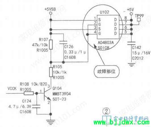

长虹43A1液晶电视(ZLM61Hi机芯)自动开关机的故障维修
       接修一台长虹43A1液晶电视,采用的机芯型号是ZLM61Hi),故障表现为自动开/关机。该机二次开机后,刚出现开机画面就自动关机,然后又自动重启,如此反复开/关机,初步怀疑可能是程序发生紊乱而误动作引起。
      于是首先对该机进行软件升级处理,刚升级完后自动关机,但二次开机却开不了机。难道是升级软件有问题?随后重新下载最新版本软件,再次进行软件升级,结果仍开不了机。检查主板相关电压,发现+5V电压只有3.9V左右,说明5V供电不稳定,致使经过DC-DC转换产生的供电(此电压提供给主芯片、EMMC、DDK)异常而引起的不开机。通过电路分析,产生+5V电压是由待机控制电路完成的。二次开机后,待机+5VSB电压直接加到U102(A04803A,双P通道增强型场效应晶体管)的双源极①、③脚,其双栅极②、④脚在得到内核低电平控制信号后,漏极⑤脚即形成+5V电压。
       经检测502的①、③脚有待机+5VSB电压,②、④脚也有低电平(0.1V)控制信号,理论上就会输出+5V电压。既然检测+5V电压输出偏低,那么可判断U102有异常。于是直接更换U102后试机,再检测+5V电压已恢复正常,重新开机未出现故障。故障部位电路如下图所示。
