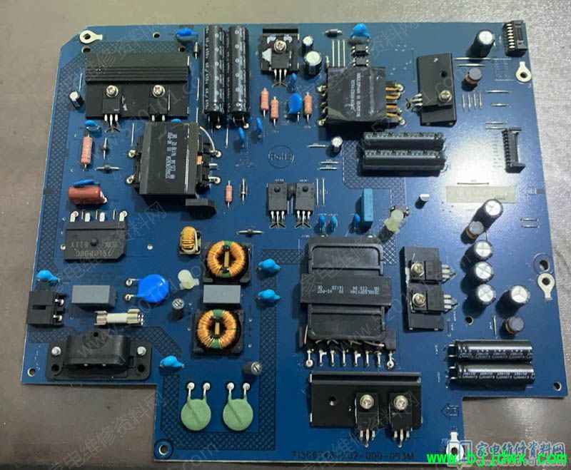

LETV乐视X50Air液晶电视带负载能力差的故障维修
       一台乐视Letv液晶电视X50Air机型的液晶电视,故障表现为灯不亮不开机,测量12V电压在3V和12V之间摆动,24V和开关机电压也同样摆动。断开电源板上的两个输出插头,接电12V电压稳定。恢复电源输出插头,仅断开开机信号端子,12V同样是稳定的,电视待机指示灯也是亮的。为什么不加开机信号12V正常,而一加开机信号电压就摆动呢?分析待机电源存在震荡与停震之间的切换,最大的嫌疑对象是各芯片的供电电压VCC1、VCC2偏低。摘板检测12V输出正常,VCC1上电瞬间13V左右,然后回到9V附近,明显是偏低的。
      怀疑VCC1的滤波电容C9103失容,更换后故障不变。测量限流电阻R9114阻值正常,果断更换整流二极管D9103,上电VCC1电压已上升到17V左右。装机,12V稳定,指示灯点亮,一切恢复正常。
      本次维修结论:由于VCC1电压偏低(实际上是这一路带载能力差),勉强可以维持待机芯片的工作,当加入开机信号,电源电路的其他芯片开始工作。由于电流增大,势必造成VCC1电压的严重下跌,当跌破待机芯片电源阀值,芯片停振。12V电压消失,开机信号也消失,VCC1电压升高,12V电压重新出现。无限循环,造成电压摆动的怪故障。
