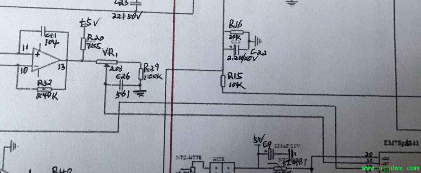

请问一下,VR1图上标的是203的,但原机使用的是223的,我手上只有203和104的,可以代换吗?很多电路中,电位器都是两脚相连的,这种3脚独立的电位器接法,可以用固定电阻代替吗?请各位前辈赐教。谢谢!

可调电阻,调好后通常不是极取情况,所以,只要功率合适,用203的是可以的。调好后用固定电阻替代是可以的,还少了接触不良故障,但后续需要调整时还得换可调电阻。到时别忘了就行了。

楼上说的对。
