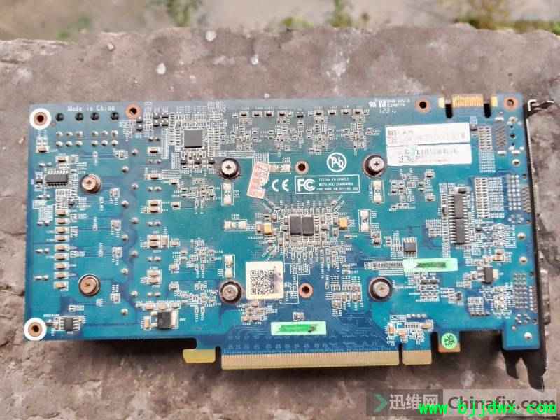

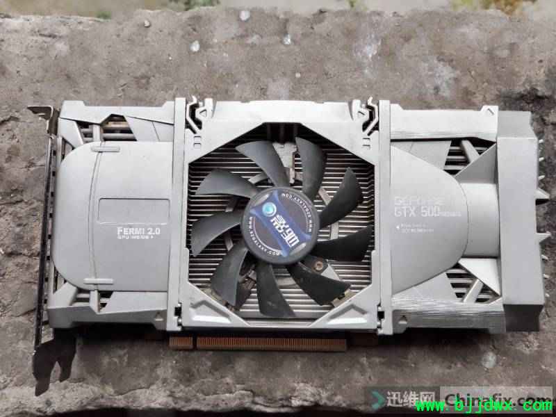

得到一片影驰GTX560SE。打阻值,核心,显存,PEXVDD,阻值都正常。果断上机,显示器有动作,但显示黑屏。
怀疑显存坏,盲扫了一下,显存全错。
怀疑BIOS有问题,在DOS下用NVFLASH烧入正常的BIOS,故障依旧。
于是怀疑显存及核心问题。本着先易后难的原则,先干显存。果断加焊所有显存,完美亮机!
特此分享。
