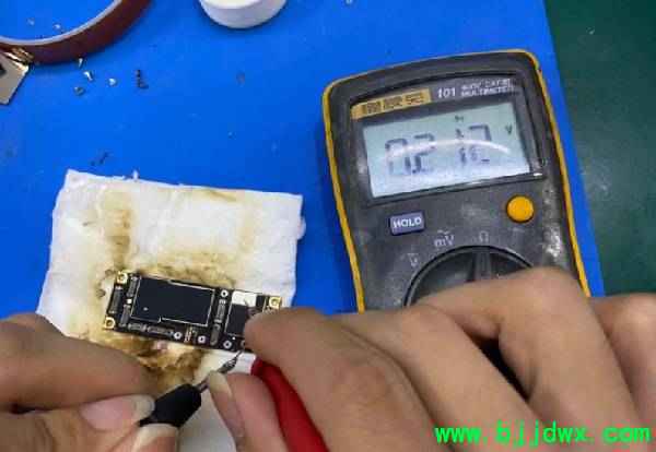

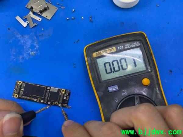

  故障现象:手机不开机
  收到客户的一台iPhone 11,拆机上电源表测试,发现手机主板短路,用万用表测量电池电压阻值为零,给手机分层,测量主供电,阻值也是零,问题应该是出现在主供电这边,既然短路是在上层,我们对上层主板进行观察,发现一颗主供电电容有明显异常情况,去掉此电容阻值恢复正常,重新贴合手机正常开机。到此,iPhone 11手机不开机故障维修结束。
iPhone 11手机不开机故障维修 图1
iPhone 11手机不开机故障维修 图4
