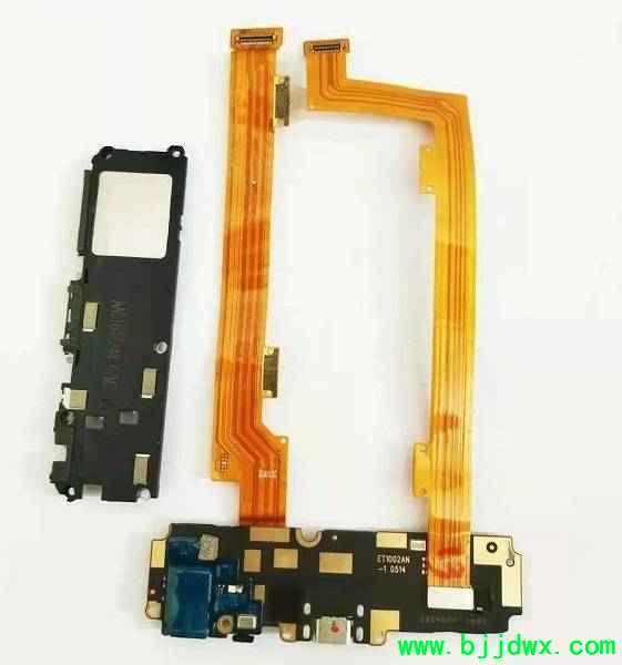

  今天小雪,北方的天气已经降到了0度以下,亲朋好友相聚吃个火锅可是爽歪歪哟!但是,对于手机电池来说,严冬和酷暑是最难捱的。这不天刚刚变冷,这怕冷的毛病又来了!手机提示温度低不能充电?这也太应景了吧?真的是电池“怕冷”了吗?其实大有隐情!以前苹果手机电池怕冷,现在电池都怕冷了!下面我们一起来看看vivoX7 Plus手机温度低不能充电的原因及处理方法。
一、真的是电池“怕冷”?
手机电池充电参考温度:
二、充电器/充电数据线
三、软件问题
三、电池问题
四、尾插小板
五、主板问题
  以上是vivox7plus温度低不能充电的解决方法,本着先软后硬、从易到难的原则,逐一排查就可以解决。如果是硬件方面问题导致的,建议送专业维修店让维修师傅检测维修。
