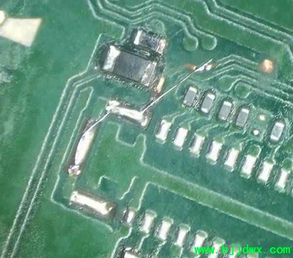

  故障现象:能开机 手机不显示
  实测:接机后插充电器线充电和按开机后的振动反应都证实手机是能开机的。
  再用万用表进行测量对地二极体值,发现最左侧值呈现无穷大,根据鑫智造PCB图,结合原理图确定该引脚是显示供电,应当有对地二极体才对,于是仔细观察座子腐蚀地方,发现从引脚根部有腐蚀断开的现象,取下座子,刮开座子引脚的表层走线,用0.007银线进行飞线,再更换一个好的座子上去,装机测试,手机显示正常。到此,华为畅享10Plus手机不显示故障修复。
