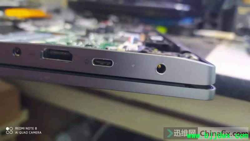

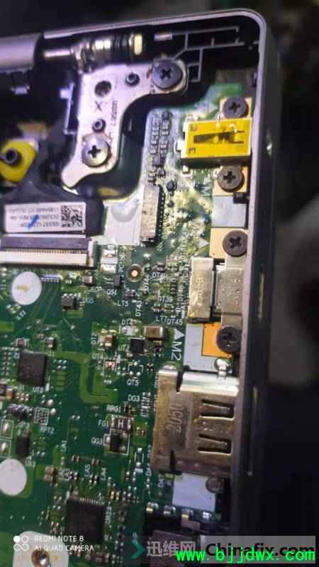

收到机器发现进水,全面清洗后,可以开机,测试可以正常使用,后发现不能用电源开机,电池正常,因为本机电源是TYPE-C接口,测量接口电源电压为5v,换电源还是一样,20v没开启,发现电池完全耗尽了,接电源可以充电(电池有电时不充电,充电指示灯不亮,接电源系统还是显示电池供电),问题还是出在机器和电源适配器信号握手不良,没相关资料,后来发现主板带隐藏电源口,只是外壳没开口,直接给外壳开了口,换个圆口联想电源,测试一切正常,维修结束。
