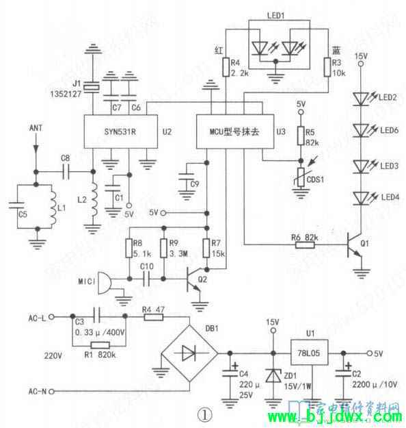

银之优品YH-101型小夜灯电路简单分析
       银之优品YHT01型小夜灯具有遥控功能,其实绘电路如图1所示。遥控器发射的射频遥控信号通过天线接收后送给U2①脚,U2从载波中解调出遥控信号,从U2⑤脚输出,送给U3(MCU型号不详)⑤脚。若遥控开/关灯,U3③脚输出信号控制Q1,使得LED2〜LED4、LED6发光或熄灭。若遥控声控开灯,声音信号经MIC1接收及Q2放大后,送给U3②脚,U3③脚输出高电平,Q1导通。LED2〜LED4、LED6发光。若遥控光控开灯,室内光线经CDS1(光敏电阻)转换为电压,U3④脚电压随光线强弱的变化而变化(室内光线越暗,光敏电阻的阻值越大,④脚电压越高),U3③脚输出高电平,LED2~LED4、LED6发光。LED1的发光颜色指示工作状态:光控时红色,声控时蓝色,定时时紫色。
