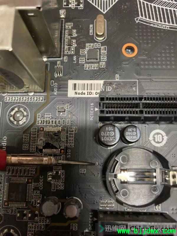

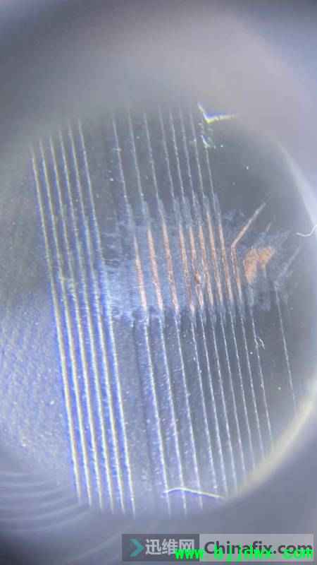

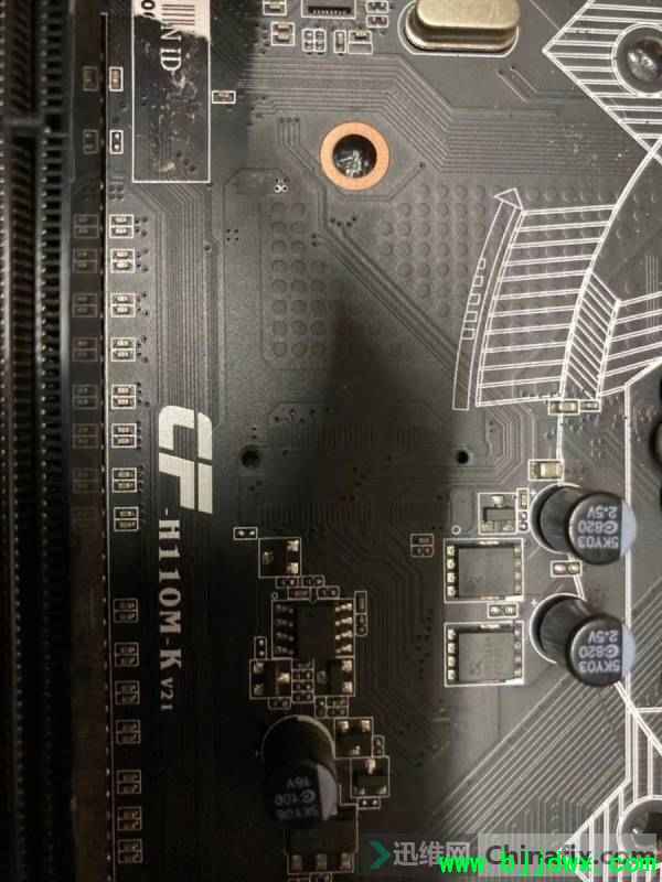

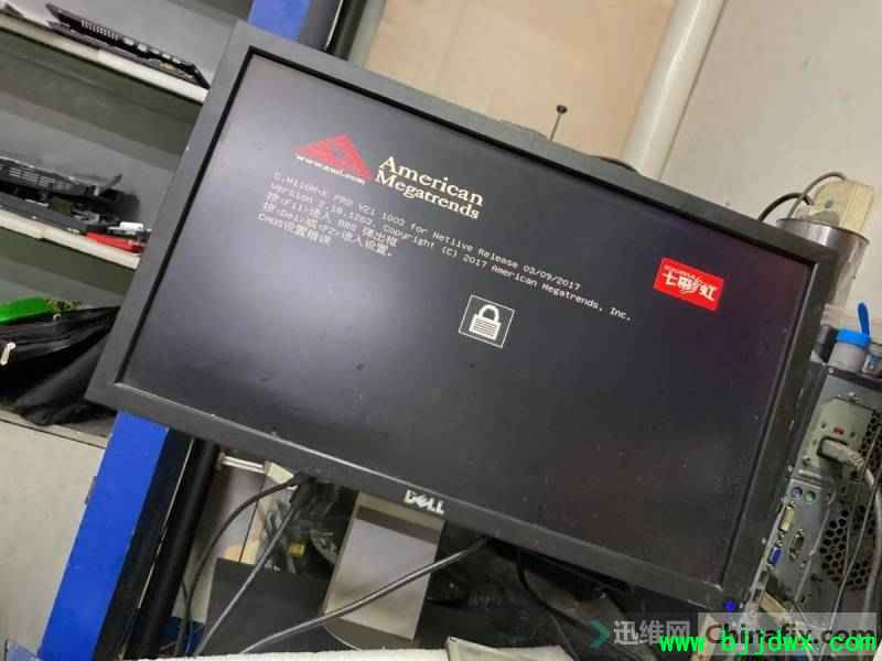

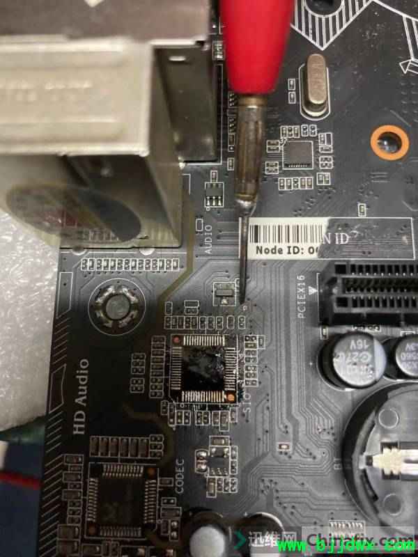

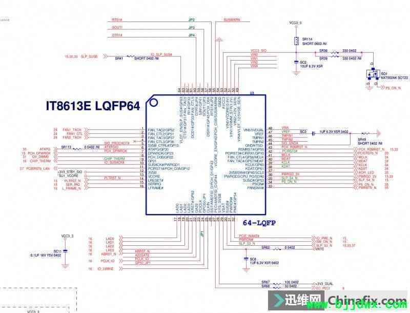

通病,通病,绝对的通病!维修七彩红H110M-K V21不触发。
    这个板我搜基地上有遇到过没解决的,
      主板不短路,插诊断卡,待机灯3V亮了,开关脚有5V,短接开关没反应,。
    IO是IT8613E,找了个应用电路图,量到33脚时只有2.5V左右且跳动,并且可以触发开机,
    不用想,肯定开关到IO的线路断线或者腐蚀了,没有电路图,一番跑线     路,终于找到腐蚀点,刮开,飞线,可以正常开机了。
   具体的测试点可以看图片,我都标出来了,遇到同样问题的,照着解决就行了。
