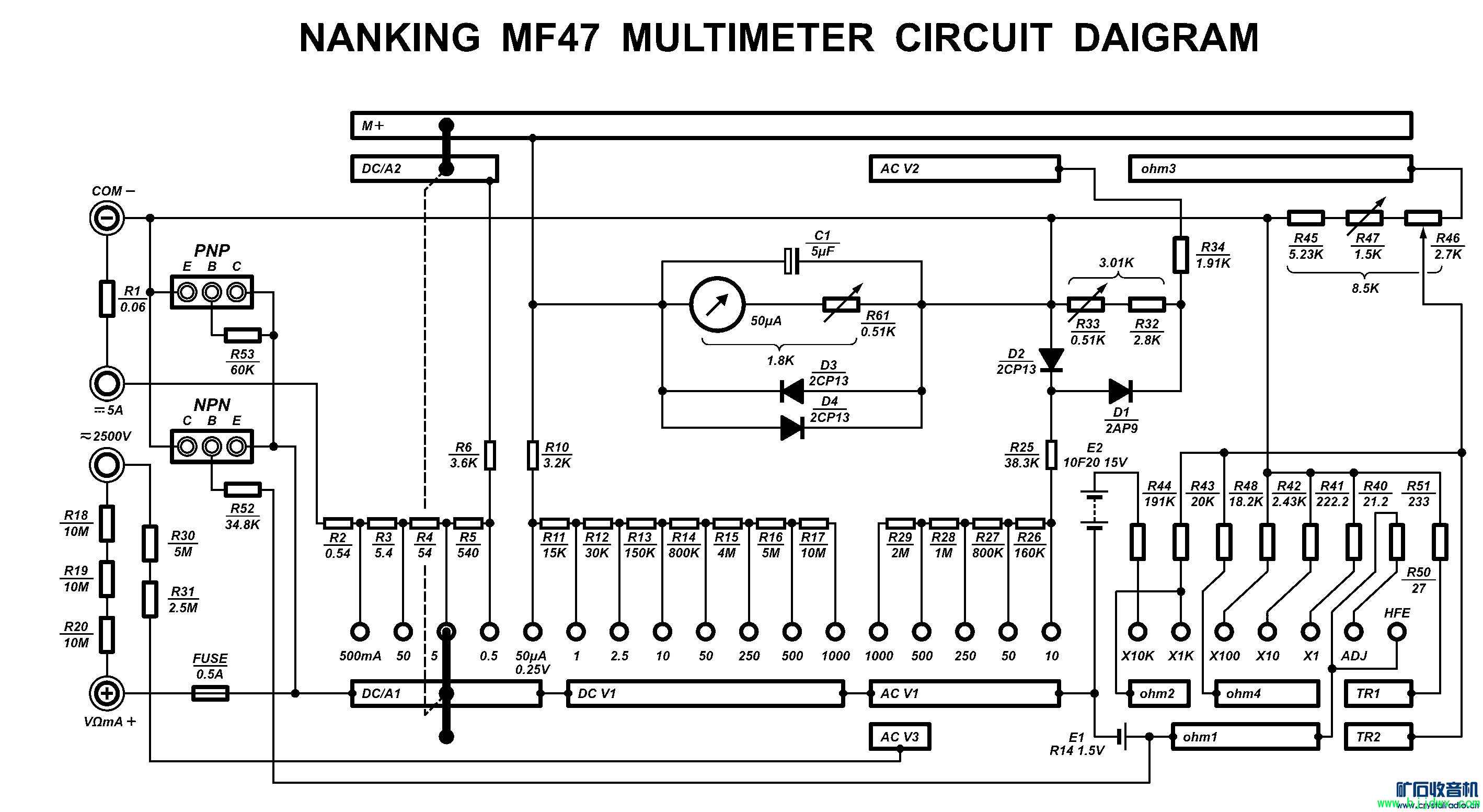

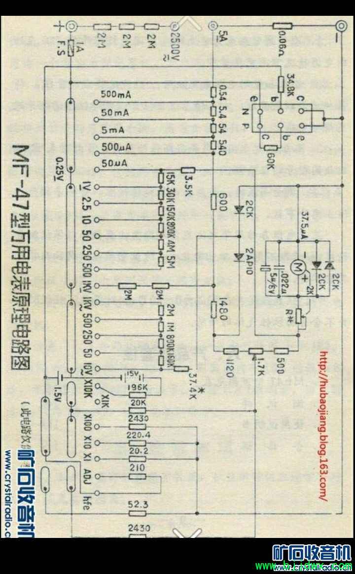

几十年前的MF47万用表交流电压挡如何维修?保险完好,交流电压500伏挡测220伏电压,指针向右打表。其它挡位无反应。直流,电阻,电流挡均正常。望各位前辈赐教。谢谢!

如果直流电流各档也不准了,参考下图圈起内的电阻。

没有图纸修个毛啊,给你几个图纸看看那个合适

交流跟直流测量原理没有大区别,只是多了整流。向右打表说明分压电阻大了,甚至霉蚀开路了,这样流经表头的电流就大了。顺着这个思路去检查一下就可以发现问题了。MF47的电原理图网上有,检查下来应该不难。

百度个图纸看看就是了,万用表结构最简单了

用数字表检查,所有电阻均正常,四个二极管也正常。500伏挡打表,250伏挡不仅打表,而且指针一直在抖动。

指针抖,跟电容有关。另外顺便看看两个二极管是否正常。

请问一下,更换D1,D2无效,无意中断开D2后,各交流电压挡均可测量,只是测220伏只显示180左右。这是什么情况?

问题可能出在R33,R32。它们有电阻变质或断路。表针抖动是由于电压幅度过大又是半波出现的情况。

按照10楼提供的图纸按图索骥就是了!学习经验大于物品实际价值!

看了上面图片和大家的分析,我估计,只是估计是不是  接错线了或把转换的弹片装反了

表已修复,故障原因昰R33,5.1k可调电阻的阻值变质为58M.换新可调后,将R32和R33的总阻值调到3.01k,表显数值正常,故障排除
