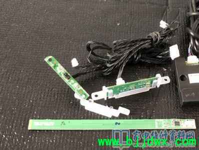

创维50E790U液晶电视不开机指示灯有点亮
       接修一台创维50E790U液晶电视,拆机检查发现3.3V电压低,只有1V多,难怪指示灯不亮,就取下主板的各个插头,当取下指示灯小板后,3.3V恢复正常了,屏幕也亮了,查看指示灯小板,发现一电容烧坏了,换上试机正常了。
