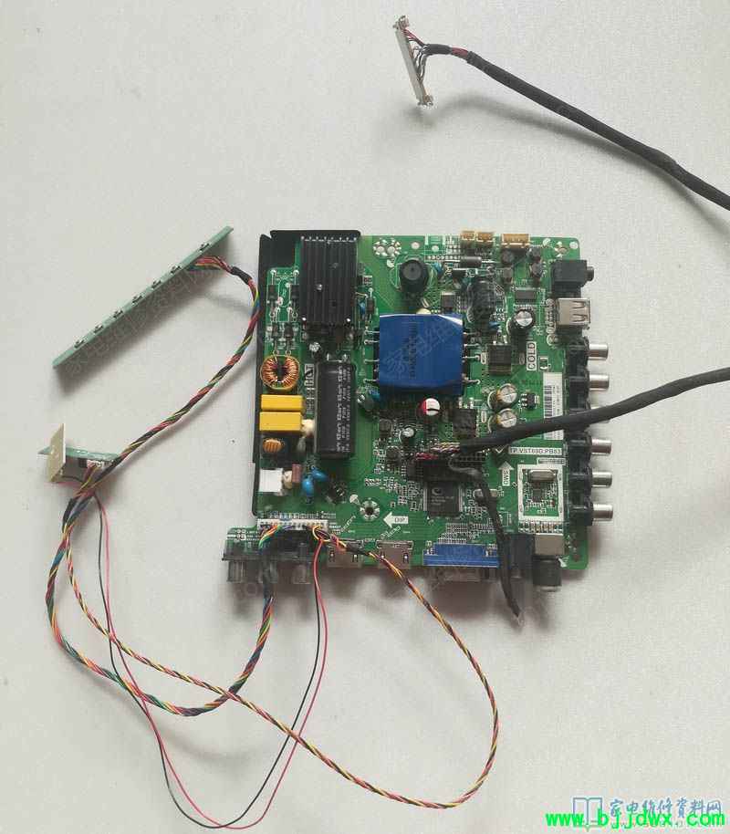

HKC牌F43DB5100液晶电视不开机的故障维修
      接修一台HKC牌F43DB5100型液晶电视,上电后电源指示灯亮,不开机。拆开机壳,目测三合一主板(板号:TP.VST69D.PB83)无明显异常。上电,测得主板上的主电压为10V,偏低,且开关电路发出“吱吱”声。断电,先用220V灯泡对主滤波电容放电,然后在路测量主滤波电容正反向充电电阻正常,但12V主电压滤波电容EA1(470科F/16V)无充放电现象。拆下EA1检测,已无容量,将其换新后试机,黑屏,此时测主电压12V正常,但无光栅,上屏电压插座CN2中的12V电压也正常,手摸主芯片U1表面有温升,由此判断电视机已开机,应是背光驱动电路或灯条异常。断电,再开机后迅速测量LED灯条插座CNB802.CNB806中的LED+电压,发现在开机时该电压大幅上升,随后又快速下降。
     根据经验,此故障多系灯条损坏所致。于是更换灯条后试机,故障排除。
