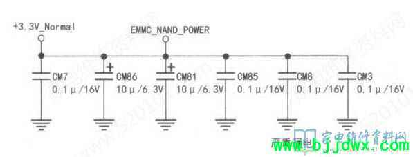

长虹ZLS58机芯液晶电视指示灯亮但不开机的维修
      接修一台长虹采用ZLS58机芯液晶电视,故障表现为指示灯亮,但不开机,拆机上电,二次开机后测+5V、+1.5V、等电压有输出,U13②、④脚3.3V输出电压只有L6V,同时用手触摸U13非常烫手,由此判断故障出在U13或负载电路。对该电路检查,发现EMMC供电外的旁路贴片电容CM8严重漏电所致,应急之下将CM8去掉后上电开机,该电压恢复为3.32V,图像出现,故障排除。
