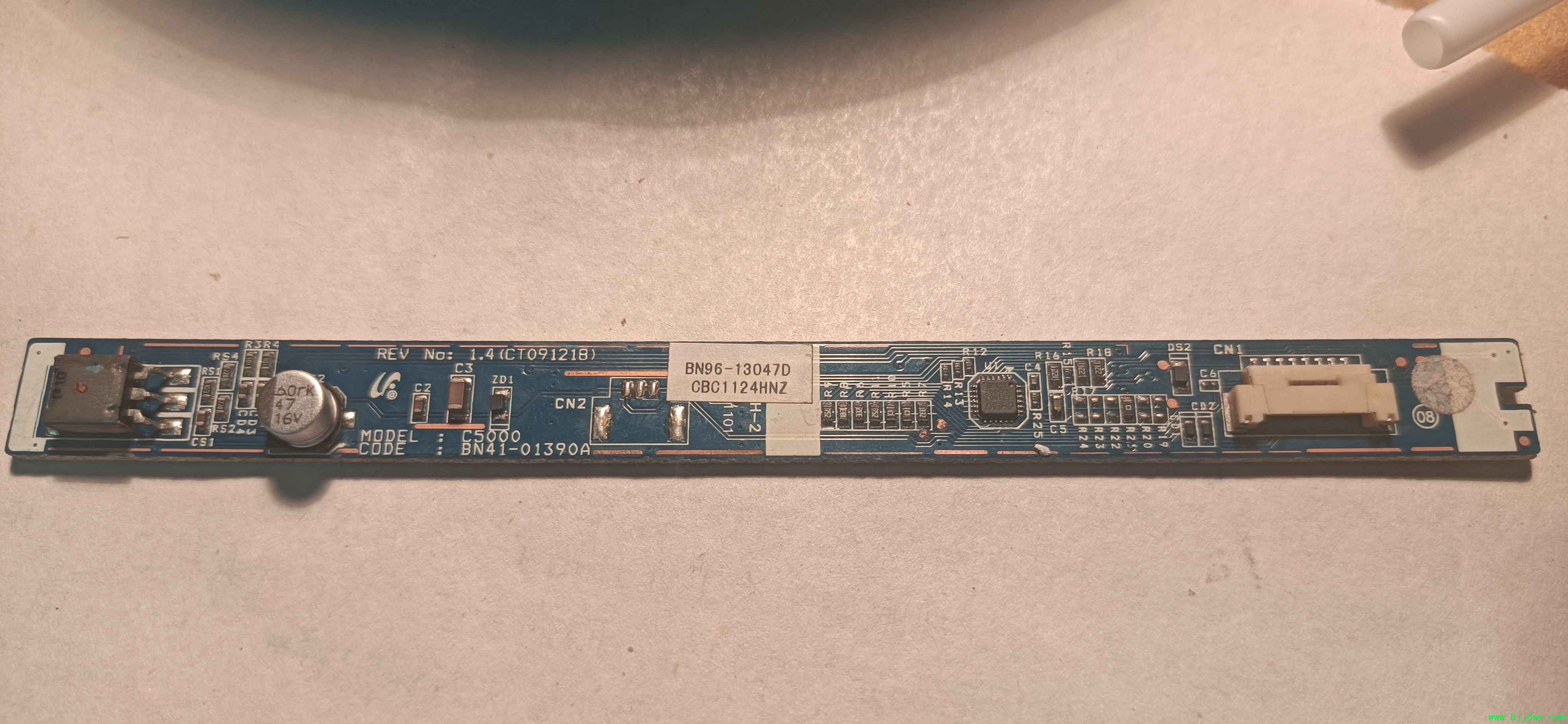

哪位大侠有UA40C-5000QR接收板图纸或是主板图纸

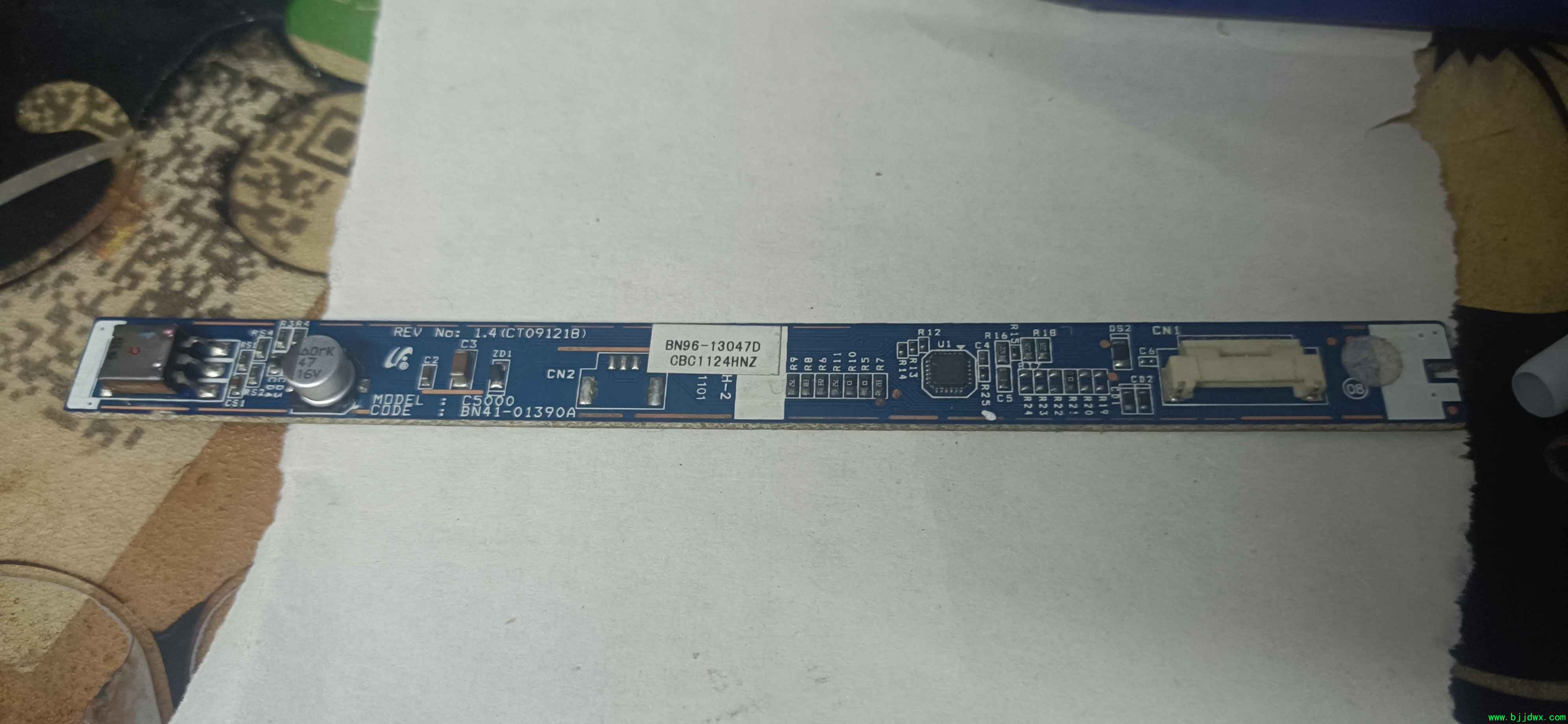

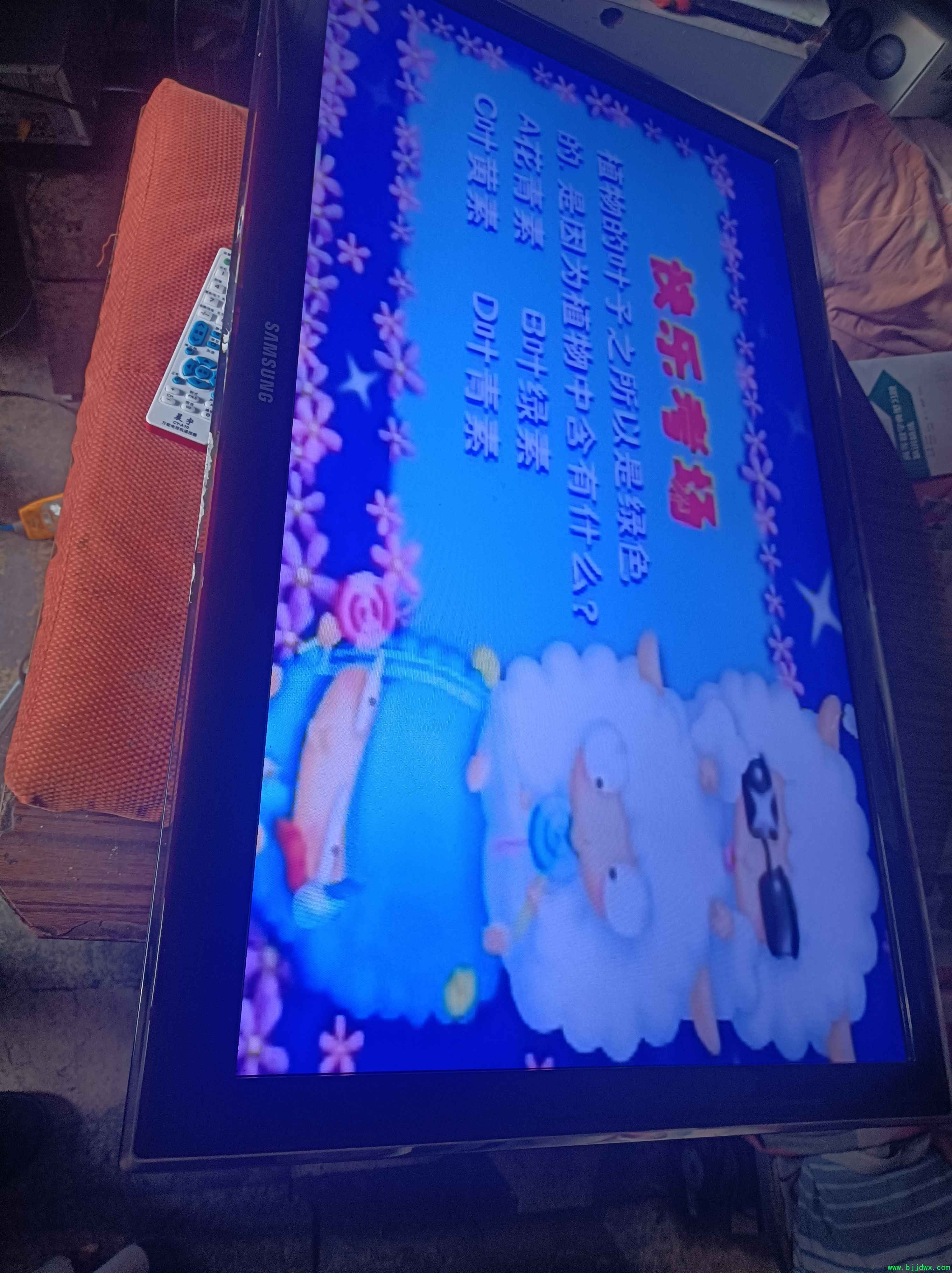

把遥控修好触摸放弃排线第一脚红外线输入脚接24欧电阻到红外线接收

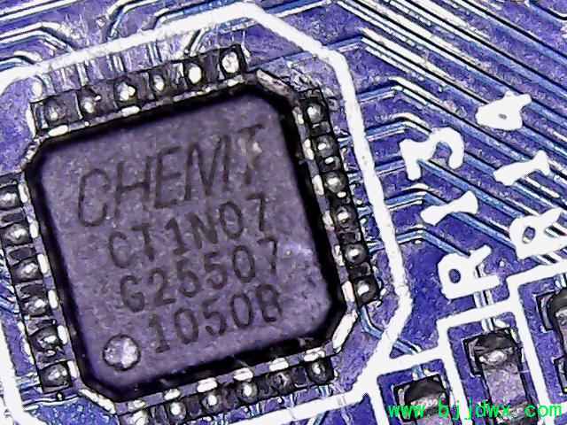

 楼主| 发表于 2021-11-18 13:11 | 显示全部楼层
触摸芯片
