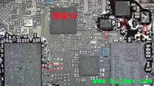

  故障现象:进水腐蚀导致手机接打电话自动挂断
  华为荣耀50这几个地方进水腐蚀会导致打电话自动挂断,接电话也一样,只要接电话铃声响一下就自动挂断,往外拨,对方铃声响一下就自动挂断。手机进水导致主板元件腐蚀短路,一定要检测图中画圈的几个地方,就能轻松搞定!
华为荣耀50进水腐蚀导致手机接打电话自动挂断维修 图1
华为荣耀50进水腐蚀导致手机接打电话自动挂断维修 图2
华为荣耀50进水腐蚀导致手机接打电话自动挂断维修 图3
华为荣耀50进水腐蚀导致手机接打电话自动挂断维修 图4
