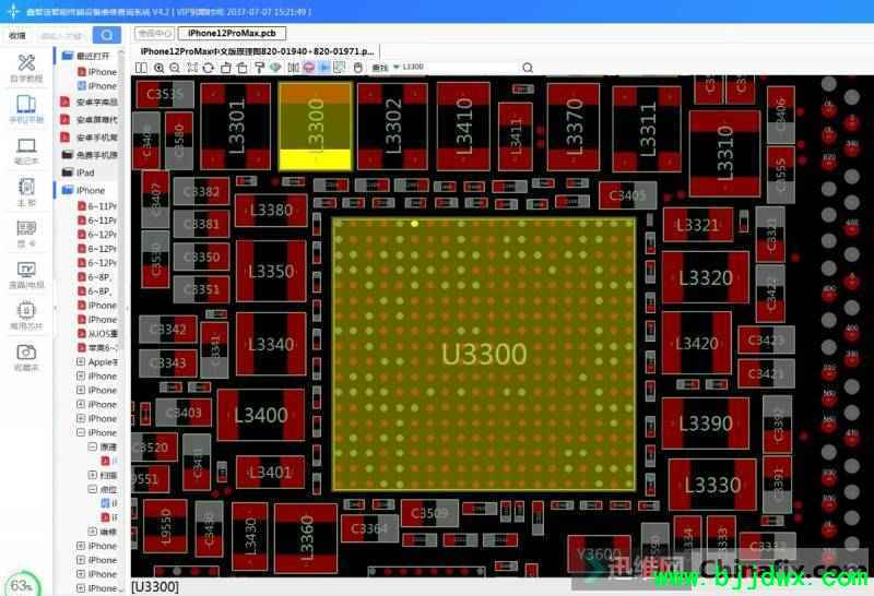

  故障现象:重摔手机不开机
  手机外屏和后盖严重碎裂、中框有断裂、手机不开机,如下图:
重摔iPhone 12 Pro Max手机不开机故障维修 图1
重摔iPhone 12 Pro Max手机不开机故障维修 图2
  分开上下层,发现上层电源IC附近的电感L3300脱落,如下图:
重摔iPhone 12 Pro Max手机不开机故障维修 图4
  从iPhone 11拆件板取下同等体积、高度相同的电感安装上去,接电再次触发正常开机。到此,重摔iPhone 12 Pro Max手机不开机故障修复。
