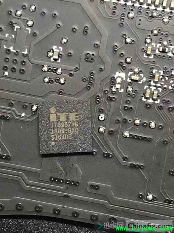

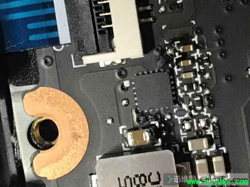

DA0TMBMB6D0 不触发。无待机。测量公共电压19V正常。
测量USB信号阻值无异常。
测量3 5V电感无电压,阻值不短路。
测量5V线性正常,测量3V线性无电压阻值短路。
拆掉EC 3V线性组织恢复正常,此机器EC无程序。更换完直接亮机,维修结束。
