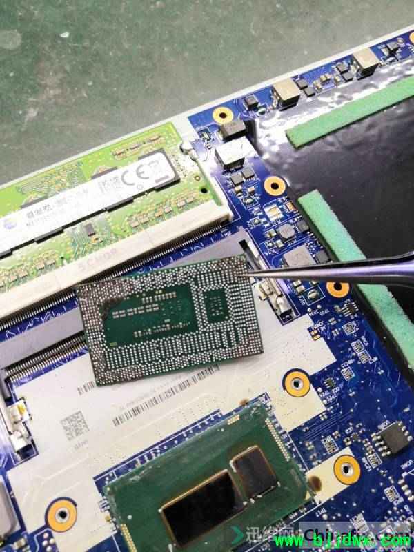

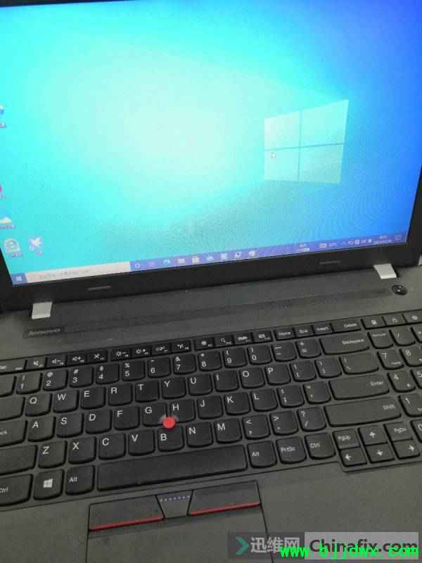

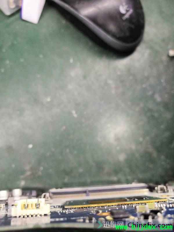

修了台同行的ThinkPad E550,开机无显示,电流上到了1A多,拔掉内存开机电流达到了2.2A,装上内存电流跳变到1A多,这么高的电流明显不正常,测量主板没明显短路,怀疑是cpu损坏了,同行的报价650同意修,直接拆cpu,料板上找了个i5 4300U植好球装上去,刷个BIOS一次点亮,原机cpu是i5 5200U,看来五代代换四代U没啥问题,基本通用。 200441k9392tts92x79o2b.jpg.thumb.jpg
