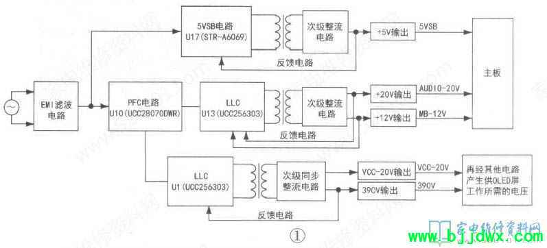

创维MKDY-R8T320-00电源板电路原理分析
   创维MKDY-R8T320-00型电源板主要用于创维公司2020年生产的65W81、65W81P(9H86)型机 (配 OLED 屏LE650PQL-HMA2)。此电源由 5VSB电压形成电路、PFC电路及主电源(形成 12V及390V电压)等电路组成,其组成框图如图1所示。
      此电源组件启动顺序:上电后,先输出5VSB电源,二次开机后PFC电路工作,接着主电源电路工作,输出12V,供给主板,最后390V及VCC-20V电压形成电路工作(供OLED屏)
一、5VSB电压形成电路
      5VSB电压形成电路由STR-A6069HD(U17)、变压器T4及整流二极管D53等元件组成,如图2所示。T4初级⑤绕组产生的感应电压经D58、CE22滤波后,得到VCC-PFC电压,一路通过D60.R261送给57⑤脚,另一路送往PFC电路;⑥-⑦绕组产生的感应电压经D59、CE23整流滤波后,得到VCC-STB-LLC电压,供给12V和20V电压形成电路。U17启动工作条件是⑤脚电压高于13.8VO⑦、⑧脚输入300V电压,经IC内部电流源给⑤脚外接电容CE25充电,当CE25两端的电压达到13.8V时,IC内部的振荡、驱动等电路工作,IC⑦、⑧脚内接的功率管工作于开关状态,T4次级⑧-⑩绕组产生感应电压,经D53、CE19整流滤波得到5VSB电压。U17①脚为开关管源极,外接电流检测电阻R259。

三、390V及VCC_20V电压形成电路
     390V及VCC_20V电压形成电路实为LLC半桥功率转换电路,由U1(UCC256303)、T1、T2、Q1、Q4、C15等元件组成,如图6所示。
      T1、T2次级绕组的感应电压通过D69全桥整流、CE3、CE4滤波得到390V电压;次级另一绕组通过D10、D11整流、CE5滤波、Q3稳压得到VCC_OUT电压,再经D13隔离后得到VCC_20V电压。U1是一款低待机功耗的LLC谐振控制器,其引脚功能见表1。390V关机掉电泄放电路由Q7、Q8等元件组成,如图7所示。
