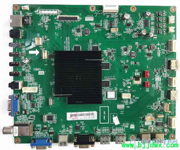

长虹LED65D10TS(LM6Q)一体机切换到PC提示正在开机请勿断电
     接修一台长虹LED65D10TS(LM6Q)型机,通电后 电视可以正常开机,但切换到PC界面时屏显“正在 开机,请勿断电”,长时间没有反应。 检修:根据故障现象分析,初步判断OPS模块 或OPS转接板工作异常。首先检查OPS模块,取下 该模块,用电脑适配器对其供电,模块的HDMI输出 接口连接电视机的HDMI接口,按一下OPS模块的“开机”键,整机工作正常,由此判断OPS模块正常。接下来,检测原机的OPS模块供电,在6V~7V之间波动,有时为0V,明显异常。转向检查电源板(型 号:JY100S-1SF) ,发现电容C303、C206漏电,将其 换新后试机,故障排除。
