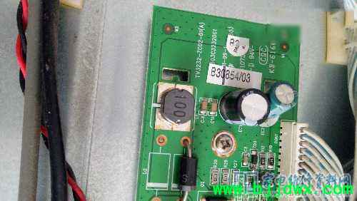

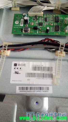

熊猫液晶电视采用HV320WX2-140液晶屏暗屏的故障维修

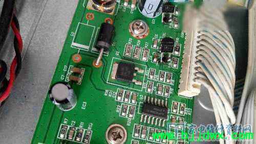

     接修一台熊猫液晶电视电视,采用的是BOE京东方HV320WX2-140液晶屏,打开机子测恒流板输入,输出电压都是24v,说明没升压,背光亮很暗,查开启电压有,ADJ信号也有,查升压IC供电只有1.3v ,顺电路查到一个三极管C  24v. B 6v. E 1.3v也不正常 ,管子也不发热,说明负载没短路,换一个三极管,升压正常,亮度上去了,故障修复。
