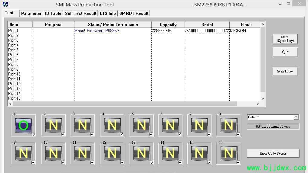

在家没事,拿出箱子里的坏固态硬盘修理。这个Foresee S900的256G固态硬盘主控SM2258H,是SATA的末代皇帝,M.2 2280的。闪存用了三片镁光的NW838,也就是MT29F768G08EECBB,3D TLC闪存。
故障是CH0、CE0的ID识别错误,估计是第一片闪存虚焊了。先补焊吧,不行再拆了植锡。放了点焊膏,加热融化后让焊膏流进闪存底部,然后380度加热到闪存能自由复位。焊好冷却后上机,能识别出全部ID。
然后开卡,都提示闪存不平衡,也就是不支持三片闪存开卡,量产部落里2258H的量产软件版本太多,一个个试,试到SM2258_B0KB_FWP0925A_MPP1004A.rar(http://club.liangchanba.com/thread-293-1-1.html)这个版本开卡成功
