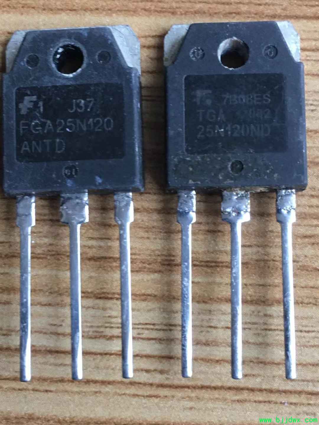

请大家帮忙鉴定一下,这两个管子是不是真货?谢谢!

楼上这个答案不好给出来。
真货和假货在外观上有什么区别吗?
这个管子的型号应该是电磁炉用的管子,1200V、50A  IGBT 管子

看做工才可以看出来,这怎么看?还有封装的密度,引脚的材质。

是真货。二手翻新,接的引脚。

嚯~这玩意儿的真假可不好说,上电实验

5楼说得对,旧货重新接的引脚。有仪器的上仪器检测一下。指针万用表也可以,但只能检测是不是能通断。
