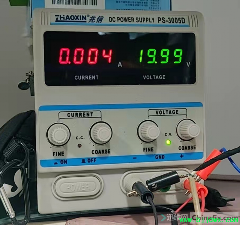

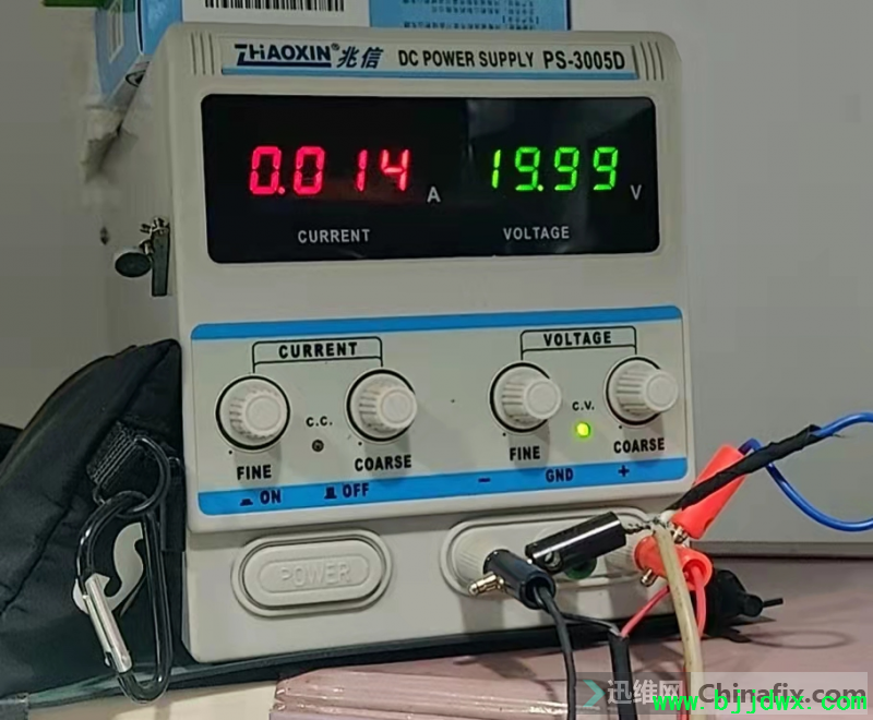

故障现象:插适配器之后,自动上电到0.014,过30秒之后掉到0.004。再按开关可以上到0.014,过30秒之后掉到0.004。

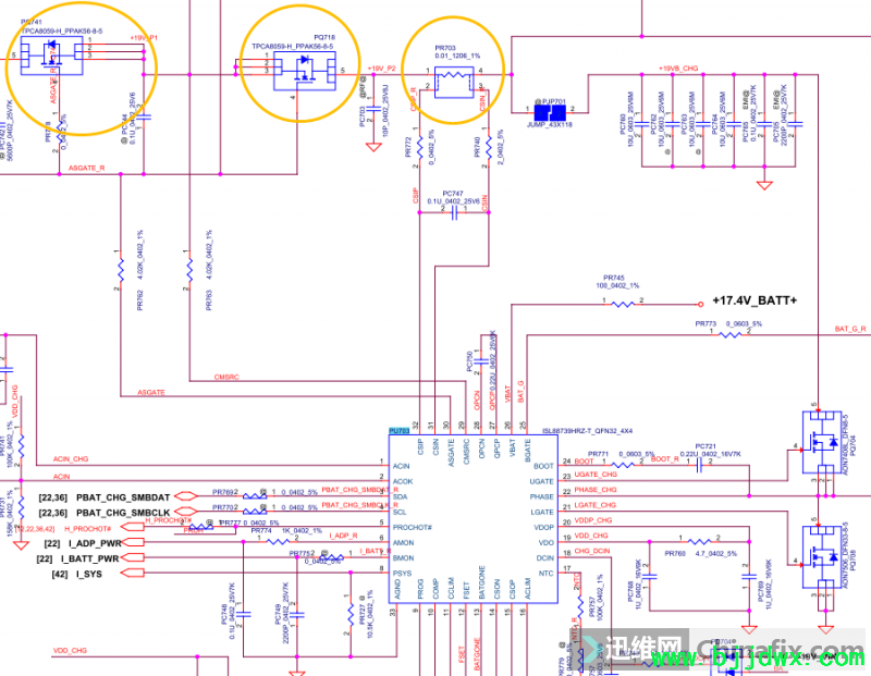

打开电路图,先检查公共点吧,找到充电芯片pu703,芯片型号是ISL88739,找到检流电阻,用万用表测量公共点有19V电压,正常。为防止假公共点,前面两个隔离管的4脚G极也顺便测量了一下,电压正常。

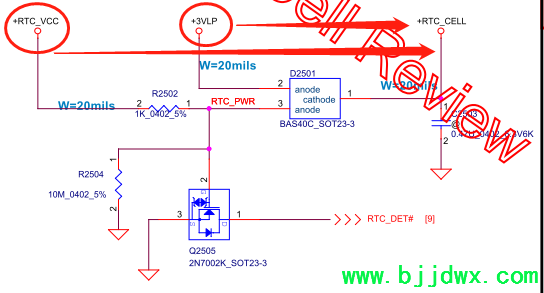

先测VCCRTC,它的外部名称是+RTC_CELL,由小电池电压和+3VLP共同给的,此处电压正常。

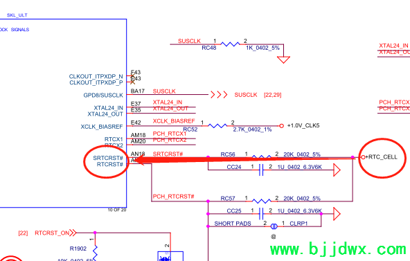

再测RTCRST,再图纸上发现这个电压也是+RTC_CELL,那就不用测了。正常!

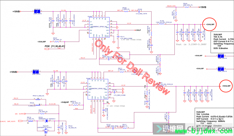

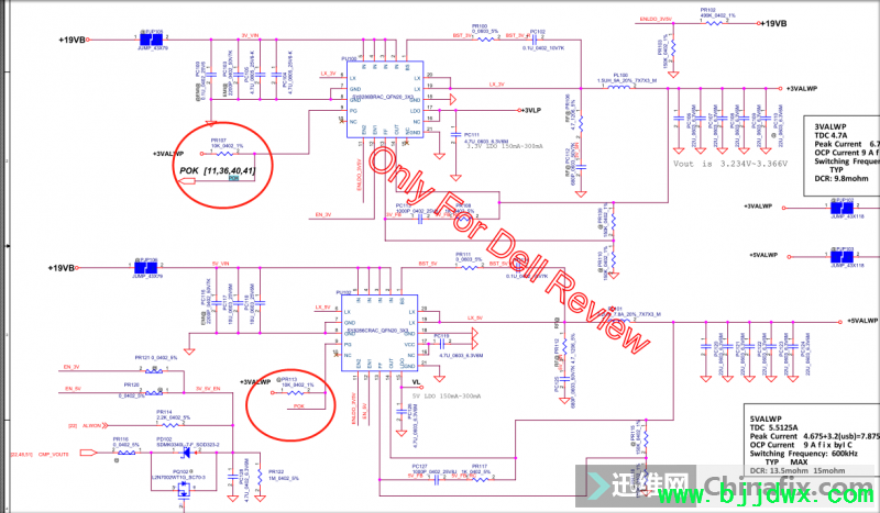

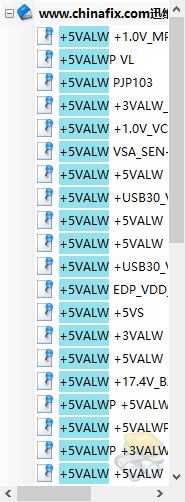

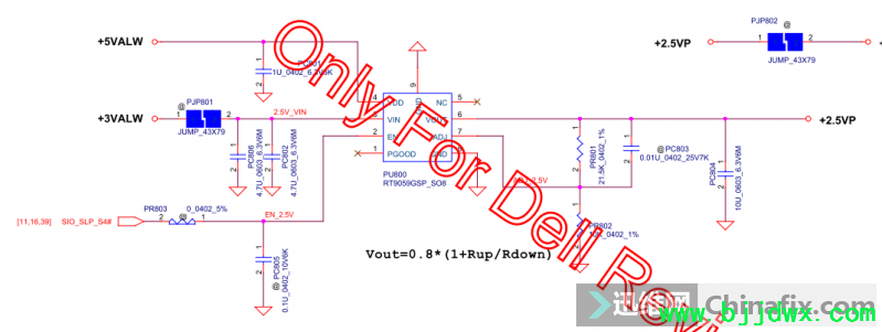

而这个+3VALW电压就是待机电压,在图纸找这个电压的来源,发现和+5VALW放在同一个页面。于是,就顺便测了一下5V电压。发现插电瞬间起掉。原来是5V发出来掉了,导致开不了机子。我只是路过5V顺便测量一下。这个问题先搁着,接下来往前走!

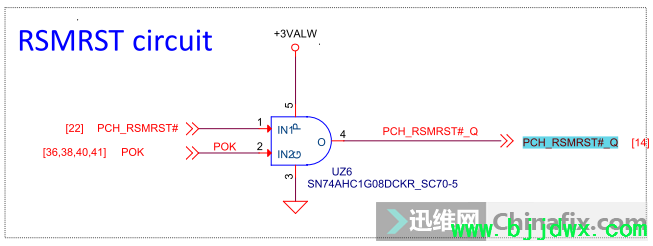

接下来测PCH_RSMRST#_Q,发现了一个与门。

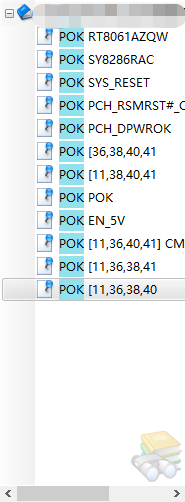

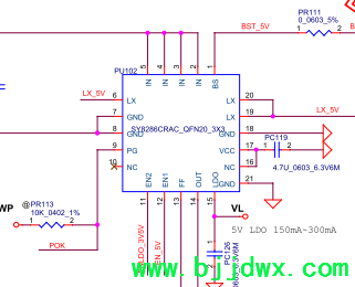

当PCH_RSMRST#和POK同时发出时PCH_RSMRST#_Q才能正常有电压。果然,其中一个pok没电压。看看pok是从哪里发出的,看下图!
这信号是3V、5V共同发出的,实际测量3V电感正常有电压,5V没电压。
仔细看了一下,5V供电芯片,条件都满足,线性也出来了。万用表测5V电压起掉,说明起来过!可能是内卷太严重了,主板不愿意被资本家割韭菜,选择躺平!只要我躺的够平,资本家的镰刀就割不到我!

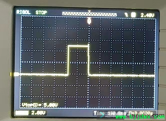

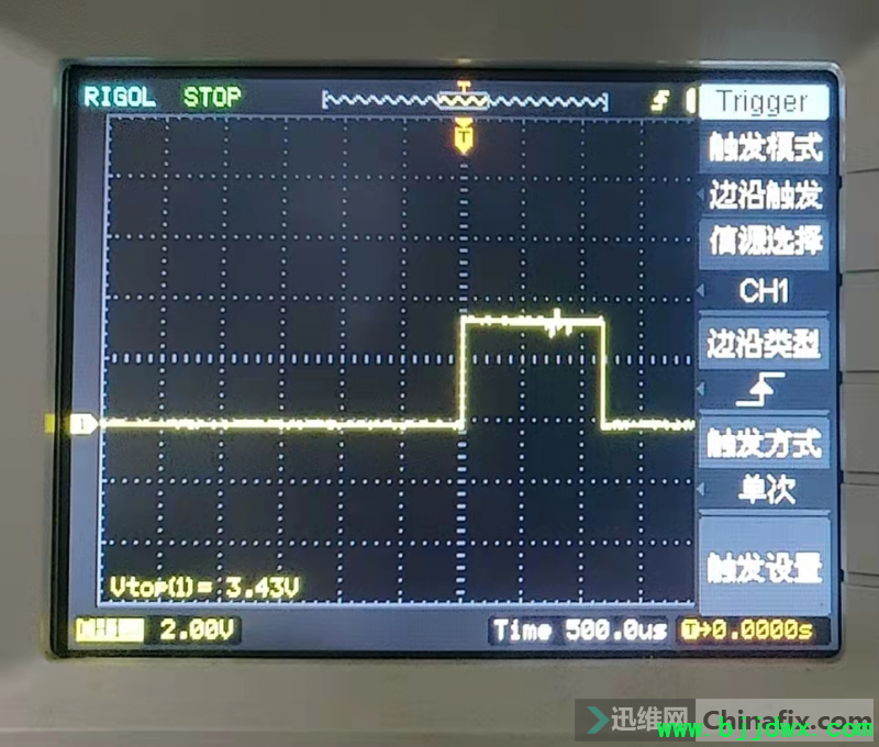

到这里,用万用表肯定就不行了,得上示波器!
看这电压,不欠压不过压,芯片也不发烫,但是它就是掉了。仿佛向我竖起来中指!

先不管它,看看还有没有别的办法,于是测了一下3V和5V的pg信号。跟上面示波器的图一样。
于是想起来双通道对比,看看是5V先掉还是pg先掉。
看到亿点点细节没有,pg是垂直掉的!

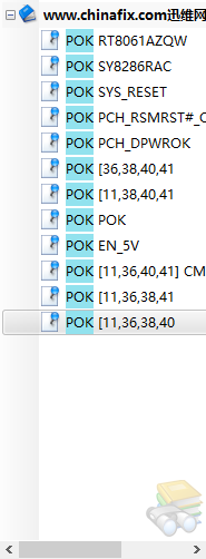

于是决定从pok下手,搜了一下pok,发现这个信号作为大部分芯片的开启信号!

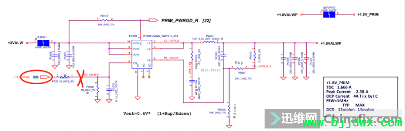

从最后一个往前排查,割线法!

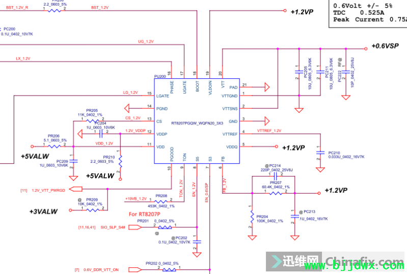

这是一个1.8V的供电芯片,这1.8V不知道去哪里,也不想知道,就按照上图割线。割开之后,插上可调电源,测5V发现5V电压有了。
由于没有现成的RT8061芯片替换,维修就暂时到这里!不说了,上淘宝了,祝我好运!

插电自动上电到0.014,30秒后掉到0.004,按开关能上到0.014。说明已经过了时序中的PWRBTN#,也就是说PWRBTN#之前的电压都不用考虑了,刚才的1.8V是PWRBTN#之前的。不断1.8V,断RSMRST#(在PWRBTN#之前),也可以让5V持续输出!说明问题在后头!于是接着测s5、s4、s3的电压。
s5啥也没有,忽略不计。

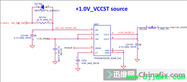

s4开启内存供电,+1.0V_VCCST。用示波器可以测到S4起来后掉了。

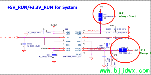

s3开启二级3V,5V。这一下让我眼前一亮。上来就测+5VS和+3VS的短接点,jp21和jp13。发现+5VS对地值只有一点几。
烧机烧出小电容短路,维修到此结束。
