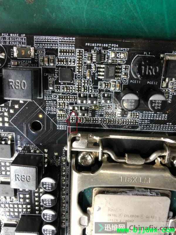

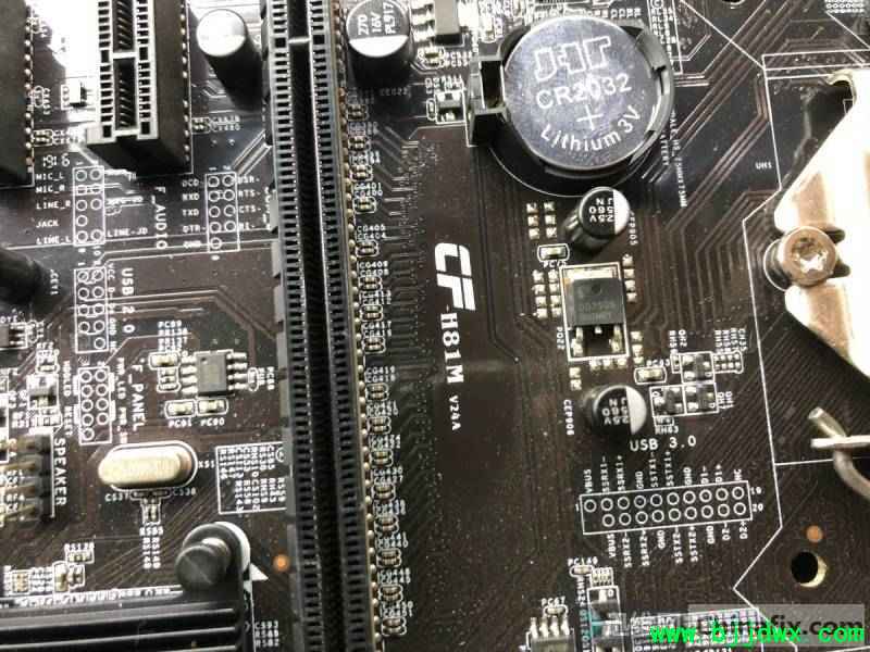

这块七彩虹H81M V24A主板 ,其它供电都有,就是CPU供电没有!查CPU供电芯片UP1651Q ,22脚开启电压为零,跑线路,跑到CPU附近,一个管子,拉低了22脚,直接去掉,如图,通电,滴的一声响,OK了,这个应该是通病,修到的,可以看下此处!
