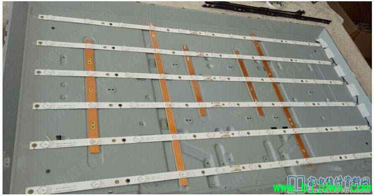

针对创维-冠捷50系列灯条通病,每次灯条坏都发现总是那垂直一排灯珠,分析原因可能是模组刚好凹进去灯珠不散热,所以我们在维修时把那凹进去的地方用旧灯条垫起来让它散热。灯条中间接口也都用线连起来防止它接触不好造成故障出现返修。

这办法不错,确实这种结构散热差一些
