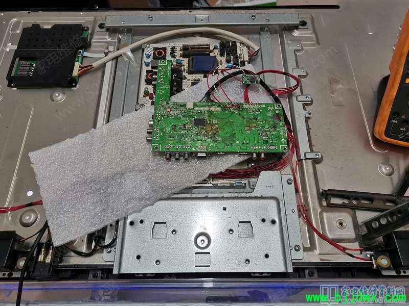

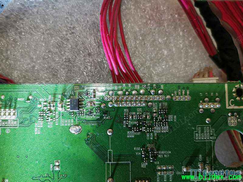

接修一台海信LED39K310NX3D液晶电视,故障表现为通电指示灯不亮,拆机测量电源板已有12V给主板供电,测主板上各稳压块无电压。按图纸找到5V供电8脚贴片位号N103,测量有12V输入无5V输出,测量5V无短路,手里没这个8脚贴片,用通用维修模块接上图声正常。
