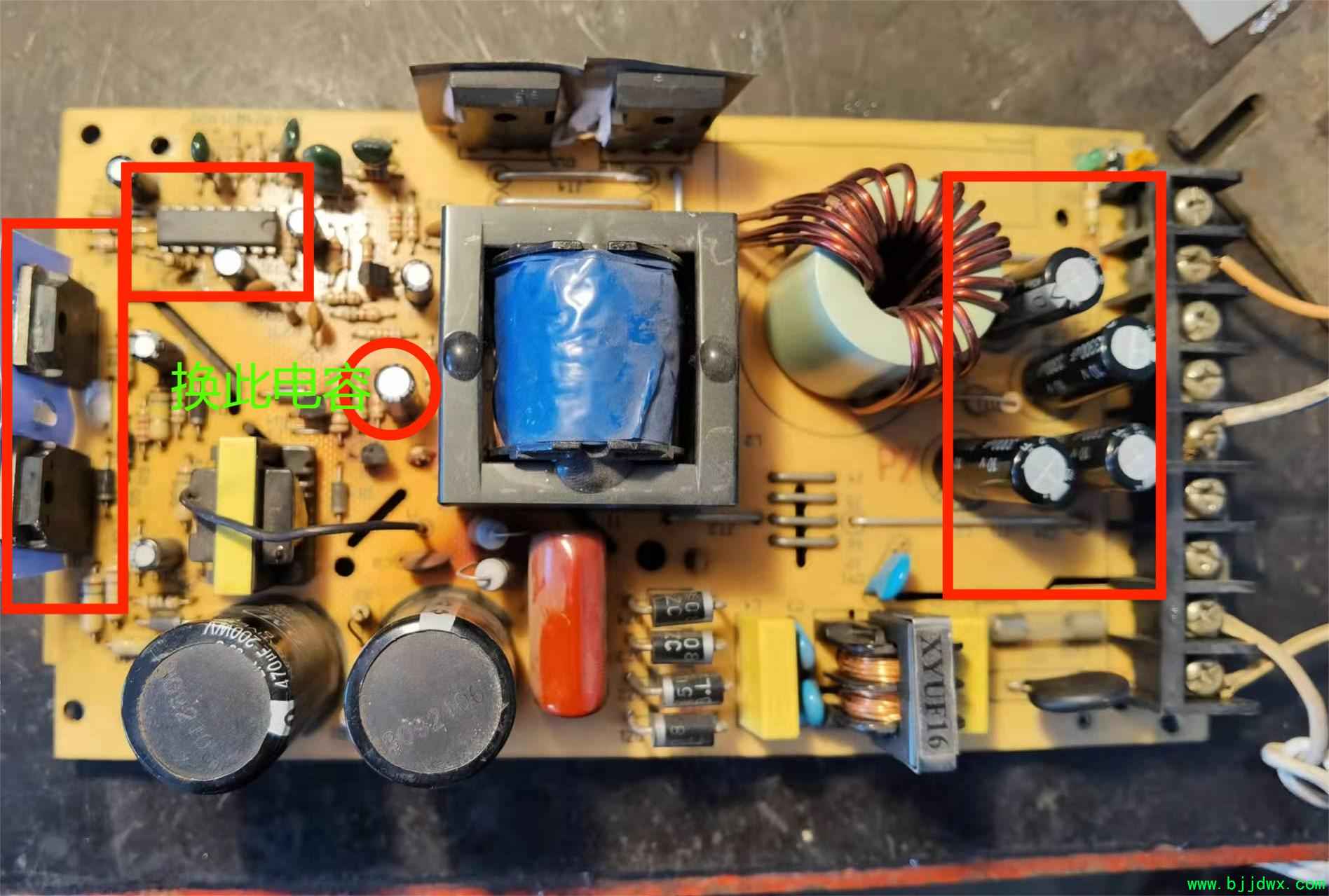

       一企业监控中心管理人来到我这里说,他们的LED显示屏显示不正常,说是偶尔能显示,有时候显示乱码,断电后重开,又能显示,半分钟后,文字乱跳,要求去现场检查检修。现场一看,果然如此。开始以为是控制板有问题,重新拔插接插件,清理尘土,通电故障依旧,表侧电源,输入220V正常,测量5V输出,只有3.6V,看来电源盒有问题,断电后拆下来,说,这个需要带走检修。
   今天有点时间,拆解检修电源,接入交流电后,指示灯亮起,表测输出5V又正常,没坏吗?几次断电重开,5伏一直稳定,敲打板子,晃动元件,依然没事,决定接入24V/100W汽车灯泡实验,表测电压降为2V左右,变压器有轻微的滋滋声,以为是高压滤波电容有问题,拆下实测容量正常,无奈装上,测量输出电容,也没问题。测开关管,发现有一只开路不通,拆下测量,果然开路。认为根源已找到,装上一只13009开关管,测量输出升到6.3V,高了,调节电位器,5.5-6.8V变化,控制范围太小,无法达到额定值,啥也没想,直接换掉TL494然后再测,能在4.4--6.5V变化,这下该可以了吧?调到5V,接入灯泡,电压又降到3.8V还有啥事啊?40A的电流难道还支撑不了一个4.5A的灯泡测量两个高频整流管,也都是好的,突然想到494的供电滤波不好,也能导致输出不稳定,马上拆下50V/47u电容,表测容量仅剩13uf,换上新的上电试机,嚯~~ 5V稳定了
   骑上电动车,拿到用户这里安装好,通电试机,问题解决了,上烟……
