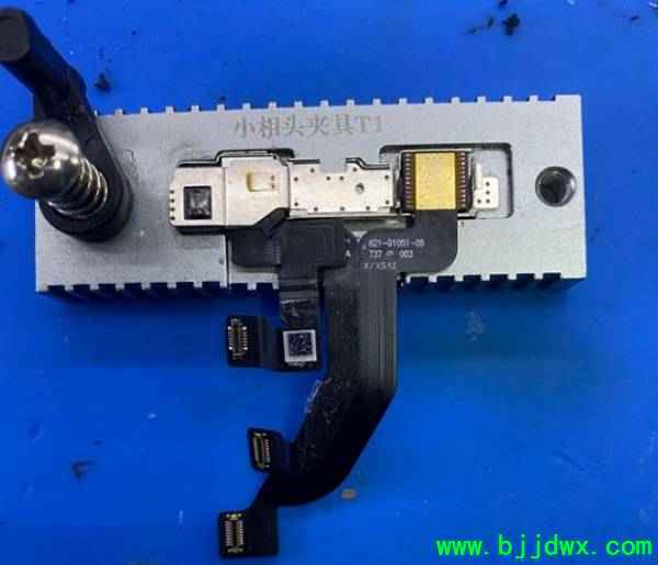

 iPhone X手机前后摄像头打不开,面容不能用故障维修
  机器型号:iPhone X
  故障描述:手机前后摄像头打不开,面容不能用
维修过程:

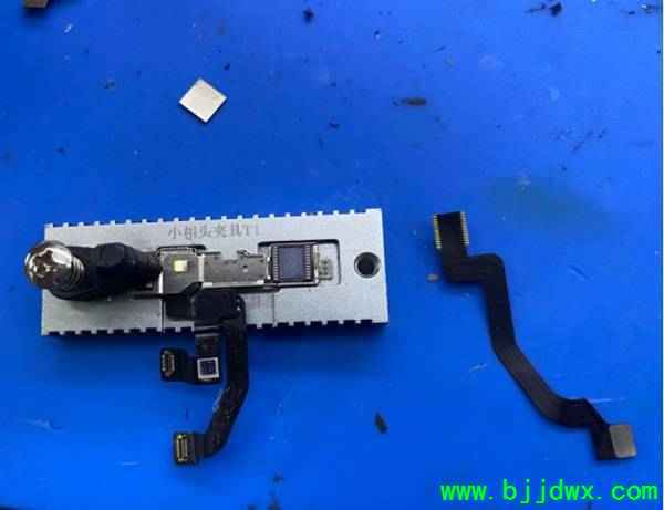

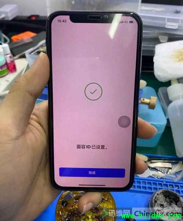

  收到客户的一台iPhone X,手机前后摄像头打不开,面容不能用,一般这种情况都是红外摄像头没有认到导致的,我们直接拿一个好的红外摄像头进行安装测试发现前后置摄像头都可以正常打开了,说明就是原机的红外摄像头出现了问题,我们对红外摄像头排线进行打阻值,发现有一路无穷大,说明是红外摄像头本体损坏或者是排线暗断,我们先更换红外摄像头排线测试,更换后故障排除,到此,iPhone X手机前后摄像头打不开,面容不能用故障修复。
