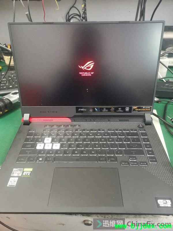

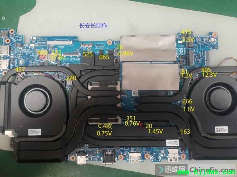

G533-6050A3250203-MB-A01(A1)电压阻值图,首发
版号G533-6050A3250203-MB-A01(A1)
机型G513Q
有阻值的地方都有电感,但是部分电感不拆散热器无法测量电压,就没有测
待机状态只测到5V,3V没找到,开机后也没量到,估计散热器挡住了
5V旁边的17.8V  1.2V旁边的12.3V 确定量的是电感后端,应该没错(有错的话下面提出来哦)
