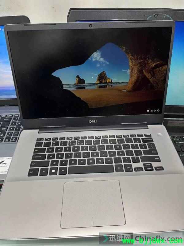

长话短说没有文采,同行送修一台戴尔5580笔记本插电0.5a一开始以为bios问题。拆机看到cpu背面公共点13v短路,拆掉电容 自信装机 开机0.6a左右掉电后面刷了bios问题依旧!以为cpu坏了。后面想了想会不会是跟hp机器一样要用原装电源才能亮机!!插上原装充电器 开机掉电 重启几次亮机了美滋滋。希望对你们有帮助!![/td][/tr]
