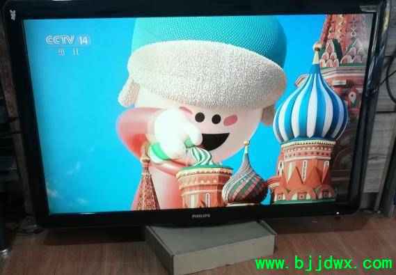

    昨天晚上有乐活227梯一客户说电视坏了需要上门维修
拆开发现红灯亮按开机键无任何反应。
确定是主板问题,把重点放在检查主板电路上。
刚开始以为下图主芯片控制开机,
后面查询相关类似图纸发现开机信号不是受主芯片控制
  当测试到此芯片外接的时钟晶振16M两脚发现电压为0v , 一个为1v,感觉不对劲,由于手上没有示波器,没有办法测试波形,因为我有时候维修台式机主板发现一般的晶振两脚一般都有压差,而且很少为0v
②更换后发现偶尔能开机但是不显示,能开机测量各大供电都正常,唯独没有屏供电。当时第一时间想到是不是程序问题,赶紧趁热打铁在马云家买了一个程序用编程器直接刷写后发现故障一样。
③一时半会也查不出问题,仔细静下心想一想发现只要万用表触碰晶振一脚就能开机,是不是频率不够,后面把替换下来的晶振一起并联上去,再次通电发现可以正常开机屏幕点亮。
下面是测试亮机图。
