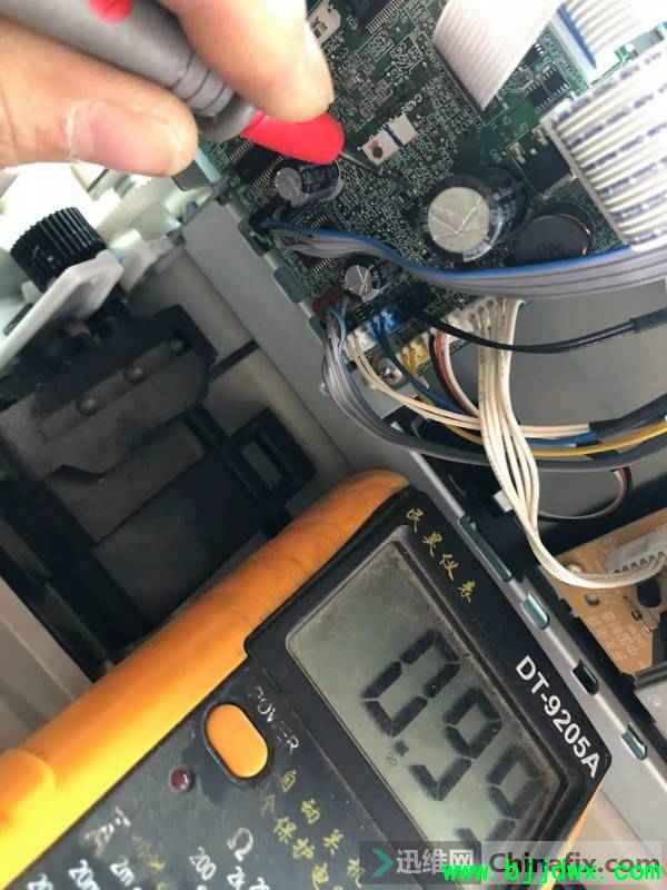

爱普生LQ615KII打印机不通电,维修经验
初级研究师
18
438
13681
在线时间
0 小时
注册时间
2019-6-7
最后登录
2023-4-23
发表于 2021-11-9 13:15 | 显示全部楼层 |阅读模式

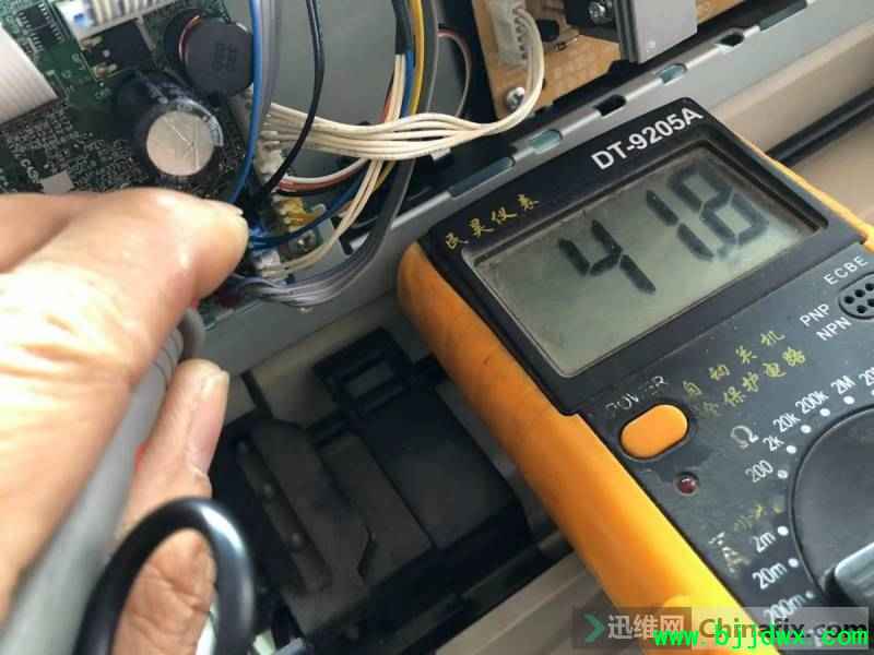

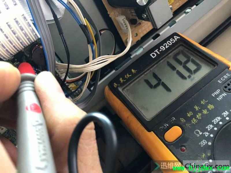

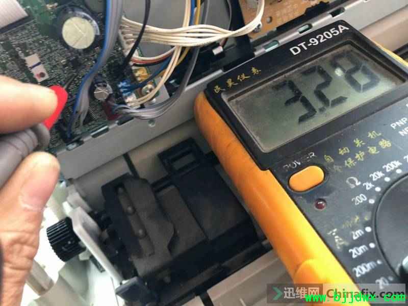

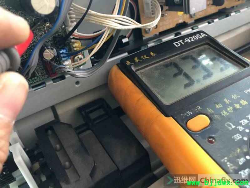

此机器的主板容易坏,不通电就是主板坏了,而主板坏的原因就是3.3V供电没有了,,,,现在把各个电压测量出来,供大家参考,,,主板 110141jkiv2vmt4dwtmiz3.jpg.thumb.jpg
